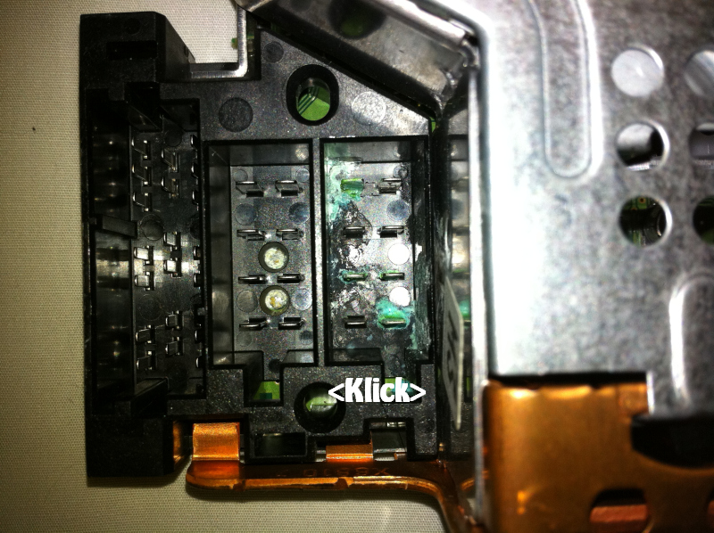

dasselbe Problem hatte ich gestern bei meinem Xsara Picasso 2.0. Nachdem er am Freitag noch wie gewohnt fuhr, liefen gestern Nachmittag die Anzeigen Amok. Also alle Lampen blinkten in unregelmäßigem Rhythmus, dazu kam die "Fehler Motorsteuerung"-Meldung und sowas praktisches wie Geschwindigkeitsanzeige ging mal ... und mal nicht. Besonders verstörend war, dass die wirren Anzeigen im Display der Multifunktionsanzeige und der Klimaanlage auch nach dem Abziehen des Zündschlüssels einfach weiter machten - ich hab' davon mal heute Morgen ein Video geschossen:
Der zu Hilfe gerufene gelbe Engel hat eine halbe Stunde lang rumprobiert, dann resigniert und wir haben noch eine halbe Stunde damit zugebracht, die Batterie zu suchen (unter dem Fahrersitz) und selbige auch zu erreichen (der Sitz muss ganz nach hinten). Achja, und wenn die Batterie abgeklemmt ist, geht die ZV nicht mehr zu. Also Batterie wieder dran und die Nacht über das Beste gehofft.

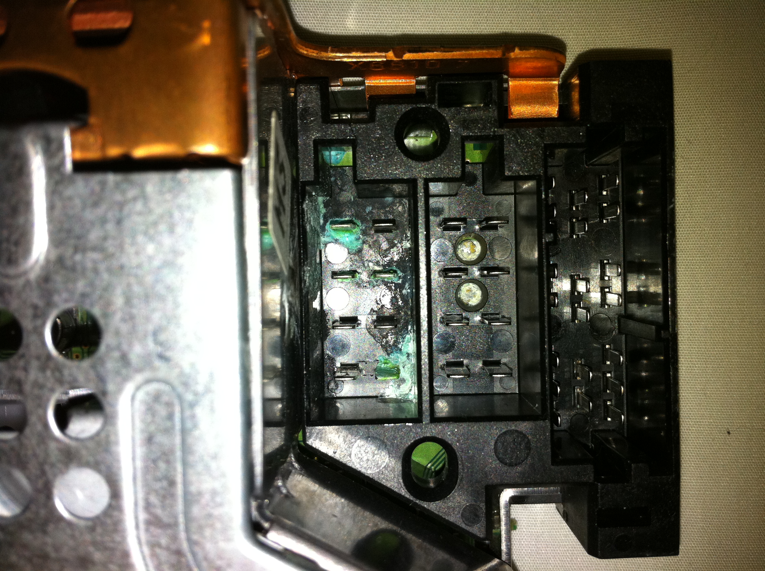

Heute Morgen ging's direkt zur Werkstatt und von dort gab's für 60 Euro die Lösung: Korrosion an einem der Anschlüsse des Autoradios (Original), siehe Bild:
Korrosion am Anschluss des Autoradios
Das Radio war noch das Original (mehr dazu im nächsten Thread) und das Auto ist jetzt bald 6 Jahre alt. Die Werkstattleute meinten, dass sie sich nicht erklären könnten, wie da Feuchtigkeit hin käme und dass sie so etwas noch nicht gesehen hätten.
Nunja, das Radio ist nun ausgebaut, die Gizmos unter der Motorhaube sind wieder ruhig und vielleicht hilft Dir der Tipp ja, mal nach ungewöhnlichen Stellen für Kondenswassereinfall zu suchen.

...heute wieder 100 Km gefahren - ohne Probleme - Fehler kam nicht wieder..hoffe, es bleibt so; danke für den Tip "Radio" - da kommt man ja selbst nie drauf...beim nächsten Mal wird das mit gecheckt.
