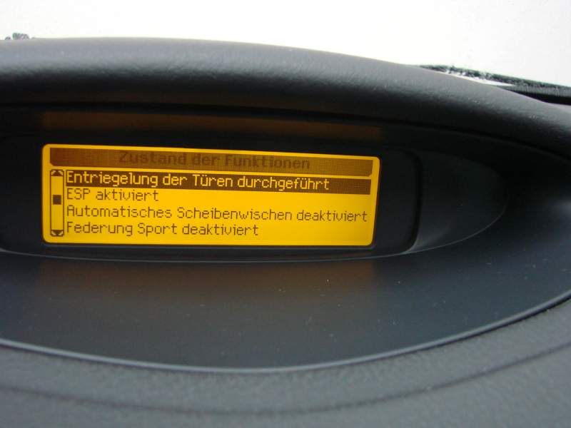

von einem deutlichen Unterschied beim Federn, naja vielleicht ein bisschen, wobei laut dem Diagnosegerät vom Händler das System arbeiten soll, aber die Anzeige bleibt immer als deaktiviert stehen, egal welche Ebene ich zurück gehe, auch wenn ich ganz raus gehe und wieder rein, immer deaktiviert
kann mir denn einer ein Fotobeweis einstellen das die Funktion überhaupt als aktiviert angezeigt wird ?
Dank euch
wird sie, hab's vorhin probiert. Bild kommt morgen...
Taste aktiv, der Zustand im BC wird aber nicht aktualisiert:
http://farm6.static.flickr.com/5219/5384025919_a367ed8bec_o.jpg
Das ist normal,man muss erst aus dem Menü raus und wieder rein..

klasse danke...:-)
und da ich schon verwundert bin, da das bei mir nicht funktioniert hast du die Fotos gemacht, nur mit Zündung an und ohne den Motor laufen zu lassen, denn ich sehe 0 Drehzahl
na dann werde ich mal dem Händler ein bisschen auf die Finger klopfen...das wird lustig...:-)
P.S. bitte verbessern falls du es anders gemacht hast...!
yepp, so isses...
Ich sehe gerade dein Radio hat Mp3 unseres nicht. Welches Bj wenn man fragen darf ?
Orga 11249, 08/07
richtig, macht auch keinen Unterschied ob mit laufendem Motor oder ohne..
