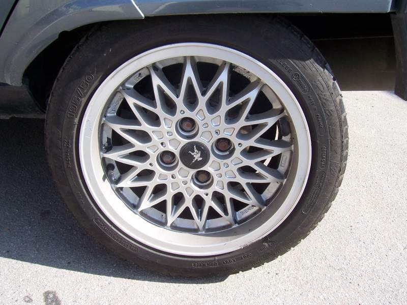

habe auf meinem bx die selbe reifendimension.
die felgen haben die maße 7J X 15 H2 ET8
die innere kante am hinteren kotflügel musste allerdings umgelgt und selbiger etwas gezogen werden.
intakte schwingarmlager sind grundvoraussetzung.

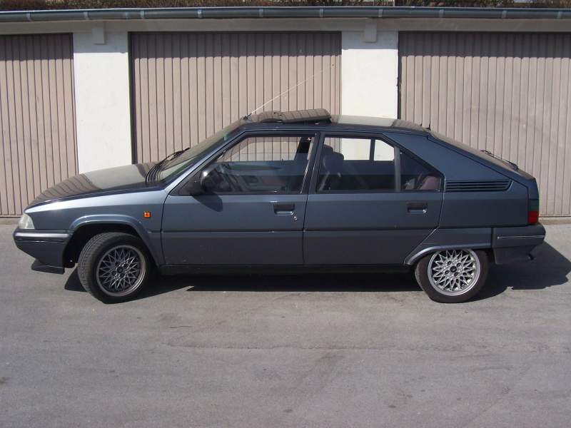

erstes und zweites Bild Zender-Felgen mit 6.5x15 ET19 mittels Distanzscheiben auf ET9 gebracht und 195/50 R15 - drittes Bild Peugeot-Felgen mit ET19 und 185/55 R15 - auf dem letzten Bild die gleichen Räder wie Stephan nur eben in schwarz.
Alles machbar, nur wie Stephan schon schrieb intakte Schwingarmlager sollten es sein.

Mein GTi steht jetzt auch wieder auf 195/50 15:
Felgen sind:
VA 7x15 ET 25
HS 8x15 ET 12
Seitenwände natürlich 2-3 cm gezogen, Halter vom ABS-Kabel verändert und das passt wunderbar.

...geh´n geht´s auch ohne bördeln (und ohne GTiicon12.png) á la meinem BX 16 TGI Classic (EZ VI/91, dafür Orga 5071):
195/50-R15 82V (h/v: Michelin Pilot SX/Uniroyal Rally540) auf 7Jx15H2/ET10 (Atiwe B7510) - ist aber nix für´n Winter...
Reifen aufgezogen, Räder angeschraubt, eingetragen, fertig. Fährt damit noch mehr wie´n GoKart - und spart beim parken die Muckibude:
