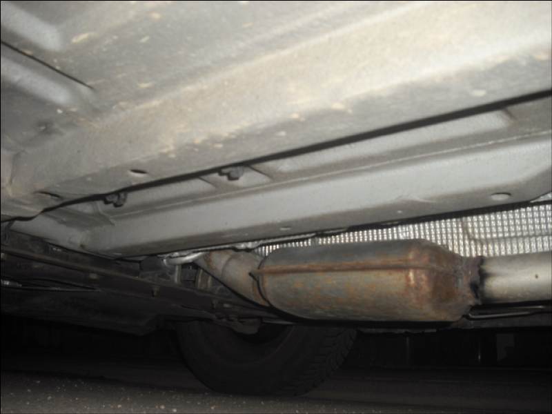

Welches Teil ist hier durchgerostet?
an meinem XP 2.0 HDI ist ein Rohr durchgerostet.
Ist das der Kat?
Kann man das noch schweißen oder muß es eher ausgetauscht werden?
Ja, das ist der KAT
Ich persönlich würde ihn nicht schweißen. Ich weiss nicht was das Innenleben dazu sagt.
Meiner war auch durch und habe mir einen neuen geholt. Letzte Woche hatte ich AU. Top Werte wie beim Neuwagen.
lg
Stefan
Schweissen ist überhaupt kein Problem.Machen wir hier in dewr Werkstatt regelmässig.Warum geld zum fenster rausschmeissen wenn der Kat noch funktioniert.
Mfg tecman
der Kat liefert beste Werte ...
Wie lange hält das Schweissen denn so in etwa?
Der Kat kostet neu etwa 150 EUR ...
hab's für 20 EUR schweißen lassen ...
An meinem Xantia hab ich vor mehr als 2 Jahren schweißen lassen. Hat bisher super gehalten und die AU war auch problemlos. Beim Xantia kostet ein neuer KAT allerdings deutlich mehr, insofern stellte sich die Frage erst gar nicht ;)
