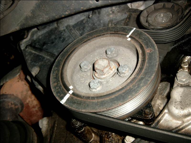

Der Riemen läuft ja auch immer auf blankem Metall. Der dünne Gummiring ist nur seitlich zu sehen - falls er am 1.6er vorhanden ist, denn das weiß ich leider nicht...
Hier das Foto mit der Kreidestrich-Methode:
Also ich hab mal den linken Stopfen von der Verkleidung im Radhaus abzogen und nen Blick reingeworfen. Ist aus einem Stück ohne Dämpfer. Muss also doch die Umlenk- oder Spannrolle sein.
