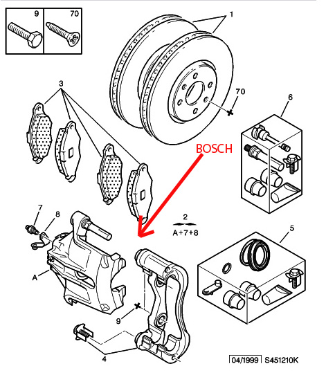

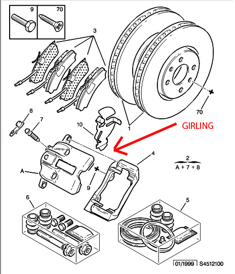

ich möchte für den Xsara 1,8i 16V meines Sohnes Bremsscheiben und Klötze bestellen. Scheinbar gibt es da verschiedene Systeme (Lucas, Girling, ATE, Bosch). Kann mir jemand die Information geben, wo ich das ablesen oder woran ich erkennen kann, welches System verbaut wurde? Vielen Dank schon mal.
Hier das Produktschema für den Xsara 1.8i 16v, original sind entweder Girling oder Bosch verbaut, den Unterschied wirst Du an Hand der beiden Bilder sehr einfach an der Form der Bremssättel feststellen können.

Es geht hier über das System der Bremse und nicht über den Hersteller der Bremsbeläge. Klötze für das System Bosch passen nicht in den Sattel vom System Girling und vice versa. Ob dann die Beläge von Ate, Green Stuff, Greiner oder einem anderen Hersteller kommen spielt dann keine Rolle, aber sie müssen passen.
