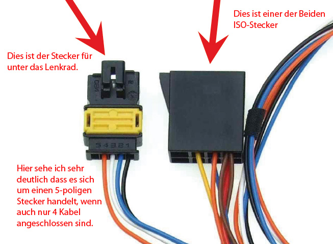

hast du das bild mal vergrößert der ganz rechts da kommen nur 4pole an
unterm lenkrad ist der stecker haber mit 5polen
versteh ich auch nicht !
Schau Dir mal die PDF (http://www.pioneer.eu/files/eur/car_acc_db/hw_remote/CA-R-PI034_R20440-08.pdf) an, dann wirst Du sehen dass dort wirklich ein 5 poliger Stecker verbaut ist, wenn auch nur 4 Kontakte belegt sind.
Ich habe es Dir hier rausvergrössert um es besser zu sehen. Hast Du dieses Interface probiert oder gehst Du nur von dem Bild aus dass es nicht funktionieren würde? Es müssen nicht immer alle Kontakte beschaltet sein und es bestehen sehr viele Steckverbindungen wo nur ein Teil der möglichen Verbindungen wirklich benützt wird.
Ach ja, auf das Foto kilcken zum vergrösseren.
Der Stecker rechts, hier in diesem Bild nicht zu sehen, aber natürlich schon auf der PDF (mit auch nur 4 Kabeln) ist der 2. Stecker der an das Radio geht, ich kann das Problem nicht erkennen. In der PDF ist sehr deutlich gezeigt welcher Stecker wohin geht.
Bearbeitet ( von IRS Belgium)
ok werde dies mal bestellen
hatte ale letztes das RTA 013.288-0 bestellt
das sieht genauso aus (fast)
mit diesem 5poligen stecker nur die farbe der kabels ist anders
