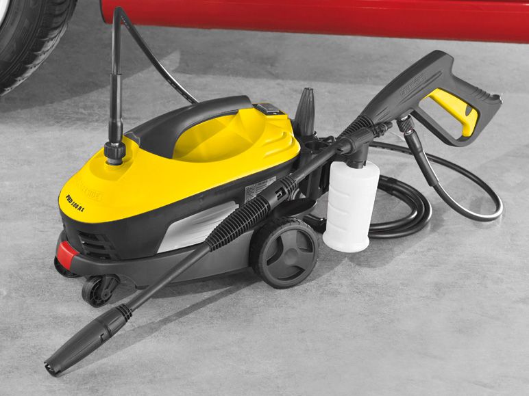

Bei Lidl gibt es ab dem 17.7.11 einen Hochdruckreiniger der Eigenmarke "Parkside" für nur 49€.
Waynes interessiert.
