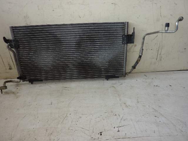

Ich nehme an Du meinst dieses Teil
Wenn Du an die Stelle nicht rankomst wirst Du um ausbauen nicht rum kommen und dann kannst Du schauen ob es zu reparieren geht oder nicht. Leider sind ja meistens Aluminium-Leitungen und da ist Lôten ja nicht so einfach möglich.
Gebrauchtteile gibt es ja aber schon für noch keine 100€ und wären damit billiger als ein zweites Nachfüllen der Airco wenn die Rep schieflaufen würde.
Ich würde mich auf keine Experimente einlassen, das Teil ausbauen und schauen welcher Schaden dran ist und wie er entstanden sein könnte (Scheuerstelle gegen ein anders Bauteil zum Beispiel), die mögliche Ursache entfernen und einen neuen/gebrauchten aber dichten Klimakondensator einbauen.
Ja hast du recht ! könnte zu 99% schiefgehen und dann nochmal alles von vorne ! Danke nocheinmal - Viele Grüsse aus dem Schwabenland
