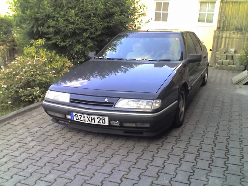

Ich wollte meinen kleinen Schatz, mit ner neuen kleinen Spielerei ausstatten und bin echt enttäuscht.
Vielleicht hätte ich es auch eher ausmessen sollen, aber WO, bitte WO soll man die hinmontieren, ohne irgendwie groß was aus dem Kunststoff rausschneiden zu müssen (was ich aus diversen Gründen nicht machen möchte).
Im Bild soweit wie ich gerade bin (im neuen Post)
Alles Gute und wäre dankbar für jeden Tipp!
Tim
Schwierige Sache am XM ;)
Würde ich mir TFL ranbauen, wären mir diese Mindestabstände egal und ich würde sie einfach in den oberen Lufteinlass der Stoßstange platzieren. Natürlich mit dem größtmöglichen Abstand zu einander. Sind aber nicht ganz 60 cm :(
Löcher in die Stoßstange schneiden ist im montierten Zustand auch nicht einfach; und man muss es absolut symmetrisch machen. Sonst schielt ein TFL nach unten oder nach oben. Und das sieht bei LED bescheiden aus (wg. dem oft geringen Abstrahlwinkel).
Alles andere als die Leuchten wie oben geschrieben zu montieren, sieht m.E. bescheiden aus. Ob die Polizei das bei Kontrollen genau nachmisst?
Allenfalls bei der HU könnten die Abstände Probleme machen. Müsste man halt das TFL vorher demontieren. Wäre es mir wert.
Das Problem hatten Andere mit dem XM auch schon, leider ist die Stoßstange so in sich gestylt, daß es keinen wirklich optimalen EInbauort gibt.
Bei der Y3-Stoßstange ist die Kühlrippe unter Blinker/Nebel durchgezogen offen, evtl. bei Dir da nen Ausschnitt und drunter einbauen.
Zu weit innen schaut net aus. Die Maße wird kein Bulle/Tüvver jemals kontrollieren, es sei denn, Du hast Dir den zum Feind gemacht ;)

Das Problem hatten Andere mit dem XM auch schon, leider ist die Stoßstange so in sich gestylt, daß es keinen wirklich optimalen Einbauort gibt.
Und das macht einen doch den XM wieder so richtig sympathisch :)
Stimmt schon!
Vor allem widerspricht mir persönlich das ganze auch aus Aerodynamischen Gründen, wenn ich es vorne dran "pappe".
Nunja schade Schade.
Könnte man nicht in der Alu/Chrom Leiste von der Stoßstange Positionslichter reinbauen? Das hätte was :)
