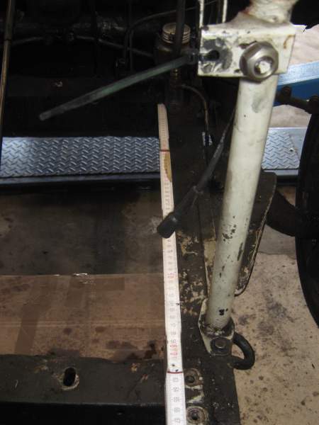

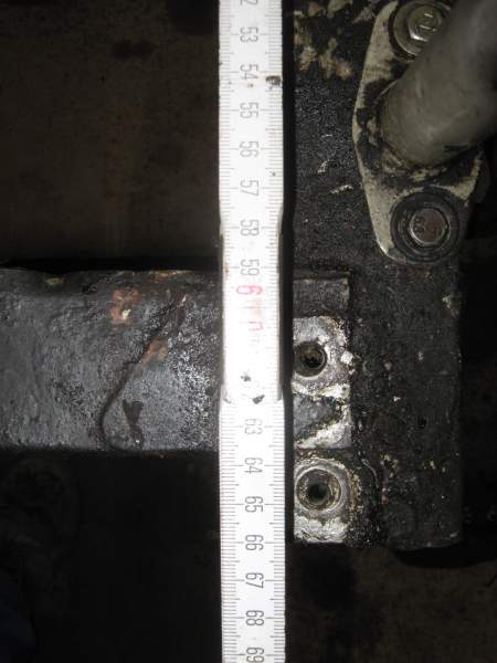

post-19873-14484770031533_thumb.jpgVielleicht helfen diese Bilder . Habe jedoch von der hinteren Traverse gemessen.
Der abgebildete Rahmen ist noch ein richtig alter, da war keine moderne Stoßstange (wie es sie seit 1963 gab) montiert.
Ersatzrahmen gibt es übrigens nach wie vor, von wegen der letzte..., sie sind üblicherweise "einer für alle" also passend für alles vor 1970, wobei Kleinigkeiten Kompromisse erfordern.

@Entenkult: Dein Foto hat mir geholfen. Genau bei ca. 58 cm ist ein Loch im Rahmen. Warum kein zweites da ist, mögen die argentinischen Götter wissen. Ich werde es nach Ausetzen der Haube bohren.
