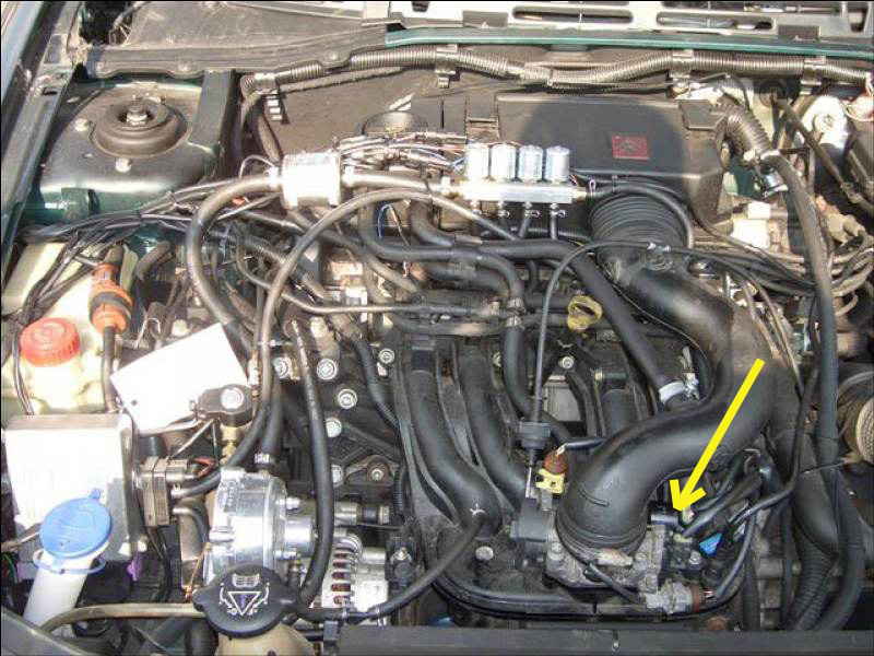

@IRS Belgium : Deine Beiträge sind immer sachlich und helfen. Das finde ich toll. Wo genau sitzt der Leerlaufregler und wie sieht er aus ?
Vielleicht kann es mir jemand zeigen. Ich habe hier mal ein Bild :

Der Leerlaufregler, Du hast ja den 92 PS Motor und ich habe ihn Dir auf Deinem Foto mit einem gelben Pfeil markiert. Normal ist er von der Fahrerseite (im Bild also von rechts) verschraubt.
Bau den aus und reinige ihn mit Bremsenreiniger, das könnte für eine Zeit helfen und anders heisst es austauschen.
Ersatzteilnummer ist 000019204X und kostet biem Freundlichen etwa 170€, in der Bucht sind aber gleichwertige zu viel günstigeren Preisen zu bekommen.
Nach dem Einbau muss er neu initialisiert werden. Batterie abklemmen, einbauen, Batterie anschliessen und Zündung an ohne zu starten. Nach 1 Minute den Motor starten und ein paar Minuten im Standgas laufen lassen, wobei das Batterie abklemmen nicht zwingend nötig ist, aber damit kriegst Du auch gleich einen Steuergerät-Reset.

P.S. : Ich habe übrigens keinen Gasumbau machen lassen und der Wagen ist auch nicht in dunkelgrün umlackiert worden...Bild habe ich aus dem www.....

Du hast dann doch ein Bild von der richtigen Motorisierung "geklaut" :D beim 102PS sitzt der LLR nämlich an der Vorderseite des Drosselklappengehäuses.
