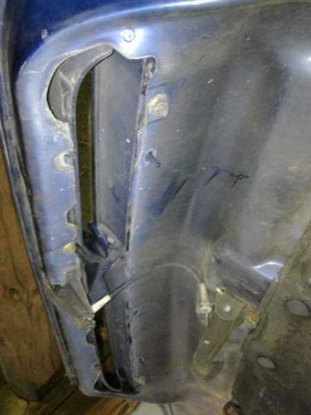

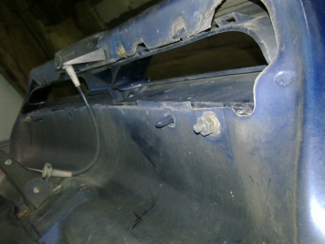

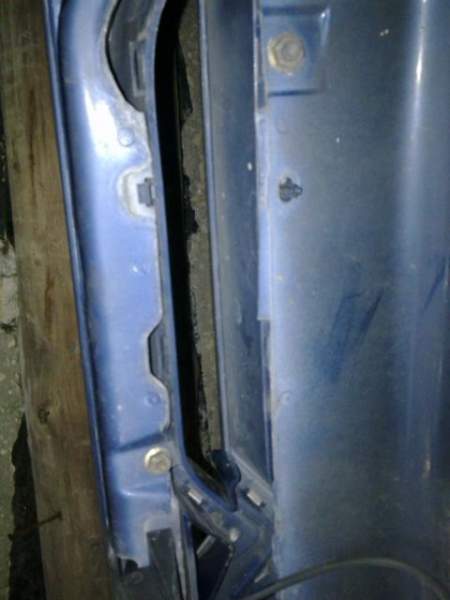

und beim X2 HDI gibt es da auch nix zu entfernen.
Das Blech der Haube ist bis hinter die Abdeckung heruntergezogen.
Bilders vonne Haube
Also. Ich hab noch mal beim freundlichen nachgefragt. Der Verkäufer meinte zu mir, daß die Abdeckung beim Xantia bei der Montage einer AHK entfernt werden muß. Ich nehme an, daß hat er mal irgendwo gehört und es mir dann so mitgeteilt. Denn der ausführende Mechaniker sagte, es war keine Abdeckung vorhanden und deswegen auch keine zu entfernen.
