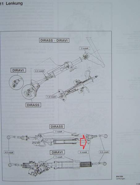

Da kenne ich von meinem XM, bei mir war folgendes.
Der Lenkzylinder hat eine Gummibuchse und die war parktisch weg.
Wenn Du rechts am Fahrzeug schaust und nach links einschlägst siehst Du den Zylinder mit dem Auge indem die Buchse drinnen ist, prüfe mal ob da spiel ist.
Ich gab den Ganzen Zylinder getaucht und gut war es.
Schau Dir mal das bild an, ich habes mit einem Roten Pfeil Makiert, das ist die Buchse.

Genau diese Buchse hab ich gestern bei meinem Xantia getauscht.
Übrigens sind es gleich 2 dieser Lager, das andere sitzt bei der 2. Befestigung des Servozylinders.
Der Xm ohne Diravi hat sicherlich die gleichen wie der Xantia, und sie sind nicht als Ersatzteil aufgeführt. Macht aber nichts - Einfach dennoch bestellen unter der Nummer 4059.10. Oder sie aus dem nächstbesten Schlacht-AX Elèctric herausholen (Aber Achtung, nur ab Orga 7119 :D). Falls grad keiner zur Hand ist, reicht auch ein Saxo...

Der Xm ohne Diravi hat sicherlich die gleichen wie der Xantia,(...)
Obacht! Der Xantia hat Buchsen mit 24mm. Aber soweit ich mich errinnere, sind die Buchsen beim XM - zumindest beim Y3 - nur 22mm. Demnach bräuchte der 91er von 'Xm1992 Technic' die 22mm Buchsen.
Und als Bestellnummern hatte ich seinerzeit (2008): >>4059 07<< für die 22mm Buchse und >>4059 11<< für die 24er Buchse.

Markus, du hattest für deinen Xantia ja 4059.11 verwendet. Ich 4059.10. Beides sind 24er, und für 12 mm Bolzen ausgelegt. Wär interessant zu wissen was der Unterschied ist - jedenfalls ist die 4059.10 baugleich mit der Buchse, die ich herausgeholt habe. Def. das gleiche Teil.
Ich hab mangels Bühne übrigens nur das rechte Lager erneuert, das linke kommt demnächst. Ich fürchte, es wird nicht ohne Ausbau des Zylinders möglich sein.
Ich habe nicht die Spur einer Ahnung. Ich kenne die >>4059 10<< nicht. Aber wenn's passt ist's doch OK ;)
Die 22er Buchse ist übrigens auch für 'ne 12er Schraube. Nur ist die innere Hülse etwas schwächer Dimensioniert als bei der 24er. Was wohl auch der Grund für den Wechsel auf die 24er Buchse war. Irgendwo hab ich das auch noch in schriftlicher Form, weiß nur i.M. nicht mehr wo.
Da kannst du von ausgehen. Und das macht so richtig spaaaß :) Aber es funktioniert auch ohne Bühne.
Markus
Halb so wild. Bin mir ziemlich sicher, die beiden Druckleitungen sauber und ohne große Probs aufzubekommen. Und rausnehmen werd ich den Zylinder auf jeden Fall, war schon ein ziemliches Gewurschtel rechts mit einem Abzieher (Bolzen, Unterlegscheiben, 16er Nuß zum Raus- und Reinziehen) das Ding zu wechseln ;)
Aber es hat sich bereits so gelohnt: Die Lenkung ist deutlich ruhiger, und wieder sind einige seltsame Poltergeräusche (die auch bei noch intaktem Spurstagenkopf vorhanden waren)verschwunden. Die gelegentlich bei Kurvenfahrten auftretende plötzliche leichte Schaukelbewegung, fühlt sich so an, als ob schlagartig was verrutscht beim Fahrwerk oder als ob das Auto über einen (gar nicht vorhandenen) Hubbel fährt, ist offenbar endlich beseitigt. Ich hatte deswegen schon weit mehr als nötig erneuert, und das nicht nur bei diesem Activa.

Der Servozylinder ist beim Y4 ein anderer als beim Y3. Von daher ist Matthias´ Aussage hier nicht zu verwerten. Denke das einfachste ist ein Meßschieber und ein scharfes Auge, diese Buchsen wechselt ja quasi niemand. Obwohl es eindeutig Verschleißteile sind, genauso wie meinetwegen Querlenkerlager.
Torsten
Bearbeitet ( von TorstenX1)
Denkt dran: An genau dieser Schraube reisst bei den Dreckskarren gern die Lenkung ab. Ich kenne 3 Beispiele, eines war ich.
Die 12.9er Schraube braucht IIRC ne Menge, irgendwas bei 95 Nm Anzugsmoment. Es gab im ACC damals Fälle, wo die vorsorglich getauscht wurde- und beim Rausdrehen zerbrach.
Also: NEU machen, die Schraube, und viel Drehmo drauf.
Meine Meinung: Idiotenkonstruktion. Guckt mal DS, SM, da liegt die Lenkung fett in Lagerböcken im Rahmen. SO muss man das machen. Aber nicht EINE Schraube quer !!! zur Last setzen. Ohne Lagerung. Reibung NUR auf dem Hals der Buchse, also so 2 mm^2.

@ Carsten, mal eine Verständnisfrage:
Beim Xm reißt die Schraube ab, die beim roten Pfeil liegt ?
Carsten, du schriebst mal, daß dann der Servozylinder quer durch den Wagen rauscht und die Leitungen der Lenkung aus dem Weg räumt. Dafür müßte doch aber der linke, beim Lenkventil liegende Bolzen abreißen ?
Außerdem ist das Lenkgehäuse an sich mit 2 Bolzen am Wagenboden befestigt. Es sollte doch dann beim Abscheren des Servozylinders "lediglich" die Servounterstützung ausfallen ?
Die Lenkung im Xantia ist ja quasi identisch aufgebaut. Warum reißt bei der nichts ab ? Oder übersehe ich irgendeinen wichtigen Unterschied ?
Torsten
Und um genau diese Schraube geht es. Die, mit der das Zylindergehäuse am Lenkgetriebe verschraubt ist.
Wenn die Schraube erst mal ab ist, gibt es ja für den Zylinder kein halten mehr. Und da der Druck nicht unbedingt "linear" zur Zahnstangenbewegung ist bewegt sich das Gehäuse, und nicht die Kolbenstange. Und das hat dann fatale Auswirkungen.
Ich kenne die Lenkung des XM nicht persönlich und nur aus der Doku, aber ich vermute folgendes:
Wie weiter oben schon mal erwähnt, war beim Y3 (bis irgendwann um '92, glaube ich) der innere Teil der Buchse schwächer dimensioniert. Da gab es auch noch eine etwas kürzere Schraube. Bei der später eingesetzten 24mm Buchse, so wie sie auch im Xantia verbaut ist, hat die innere Hülse eine größere Wandstärke, und somit mehr Auflagefläche für die Schraube. Möglicherweise ist das ja der Grund. Ist die Frage, ob die Schraube auch schon mal bei einem Y4 abgerissen ist? Vielleicht ist's auch nur 'ne Frage der Zeit (Alter), bis die Schrauben auch bei den Xantias anfangen abzureißen.
