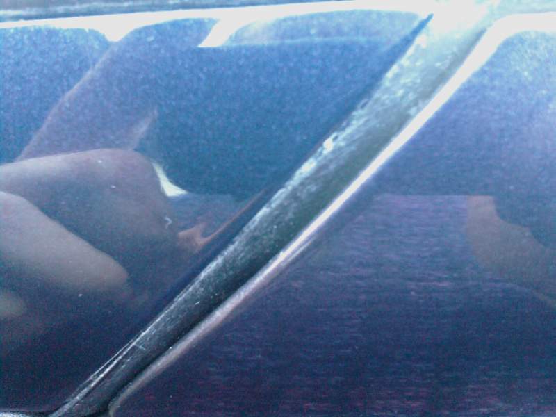

16. Oktober 201114 J. Ersteller Ganz übersehen, daß da noch was kam in dem Thread Den Farbcode hab ich schon länger, nur ist das Ergebnis der Bestellung nach diesem Farbcode oben zu lesen Falsche Nuance. Unter dem Code gibts leider mehrere Abstufungen der selben Grundmischung. In meinem Fall wurde eine Version mit etwas zu wenig rot und metallicsilber geliefert. Es fehlt in etwa das, was bei diesem Lack den leichten Violett-Effekt ausmacht. Von Weitem schauts dann aus, als ob die Ecken oben einen Tick zu dunkel wären, von Nahem betrachtet fehlen die helleren Partikel, also zu blau. Ich versuchs mal morgen nach dem Waschen auf Film zu bannen, mal sehen, ob die Handycam das packt. Den Lack kauf ich dann Anfang Dezember direkt beim Lackierer, der hat zu dem Code alle Karten mit den verschiedenen Versionen.
24. Oktober 201114 J. Ersteller Das mal der Unterschied... durch die fehlenden rot und silberanteile ist der Lack zu blau und wirkt auch von Weitem dunkler.
