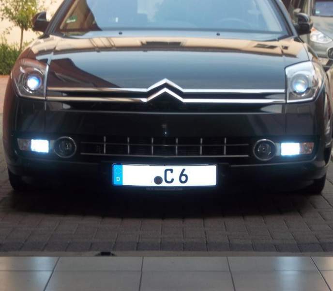

21. August 201214 J. Ich habe es bis jetzt nie geschafft den TFL Lampenträger auszubauen ohne mindestens einen Haken zu brechen ! Danke für deine Ehrlichkeit. Ich dachte schon ich sei zu blöd für so etwas geworden. Beim nächsten mal werde ich den Kunststoff etwas erwärmen. Vielleicht bricht er dann nicht. Ich hätte gerne ein Bild vom LED-TFL, bitte.

21. August 201214 J. Ich bin mir sicher, dass sie die "Dagfahrlichta" nicht beanstandet hätten, wenn dort LED-Leuchtmittel drin gewesen wären. Sie wären vermutlich davon ausgegangen, dass das so gehört. Gruß, Albert Hallo, genau das denke ich auch, da ja heute fast alle LED,s haben ! Ich finde das von der Optik her perfekt. Anbei ein Bild von meinem ,mit den LED,s. Die Helligkeit täuscht ein wenig ( etwas zu hell ) da in der Dämmerung aufgenommen. Also TÜV fähig wären diese mit Sicherheit nicht, da keine Prüfnummer etc. usw. . Aber wer weiß das schon. Grüsse Andreas Bearbeitet (21. August 201214 J. von parafly)
22. August 201214 J. Hallo Ich finde das warmweiche Glühbirnentagesfahrlicht passt zum C6 besser, es sieht nach meinem Geschmack auch schöner und edler aus. Es soll ja nicht die Strasse ausleuchten, sonder nur dem Gegenverkehr signalisieren, *Achtung, da kommt ein Auto*. Aber über die Art der Leuchtmittel des Tagesfahrlicht, kann man trefflichst streiten. LED-Leuchtmittel sind nunmal *knallhart*>>>>farbtonmässig. liebe Grüsse
22. August 201214 J. Das C6 Tagesfahrlicht hat 3200 Kelvin. Damit liegt es um fast die Hälfte niedriger in der Farbtemperatur als ein weiße LED, die geschätzt bei 5600 Kelvin rangieren müssten (etwa wie die Scheinwerfer des C6, Gasentladungslampen). Dadurch wirkt das Dagfahrlichta wärmer im Farbton und, wie Büestry schon ausführte, freundlicher. Die LED Lichter sind verglichen damit bläulicher (man spricht auch von "kälter", was Büestry mit "knallhart" umschrieben hat). Ist das nicht ein schönes Gefühl, ein Auto zu fahren, das mit Rücksicht auf den Gegenverkehr "warmes" Licht ausstrahlt anstatt diese galaktischen Fahrzeuge von der deutschen Konkurrenz, denen das Licht nicht genug blau (und damit aggressiv) sein kann. Klar, auf Dauer sind LEDs wirtschaftlicher. Aber für einen C6 gibt es ja doch keine Zukunft. Warum dann sparen? Auf der Titanic hat in den letzten 2 Stunden auch keiner mehr gespart. zurigo
