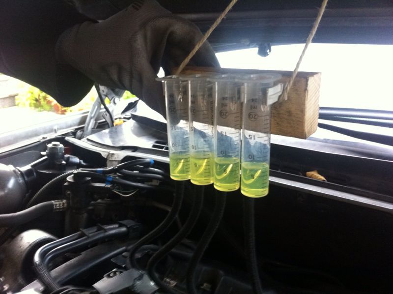

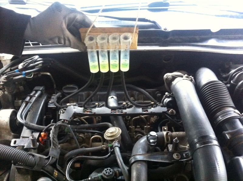

17. Oktober 201313 J. Christian, am Dienstag haben mich wegen meiner Bastellösung alle ausgelacht, jetzt hast Du das gleiche ;-) Ich meine mich zu erinnern, dass in dem französischen RTA etwas drin stand bezüglich Förder- bzw Leckölmengen der HDI Motoren, muss da nochmal nachlesen. Was ich aber bei meiner verzweifelten Suche auf jeden Fall gefunden habe, sind die Prüfwerte für alle Sensoren und auch den Raildrucksensor etc, falls Du das nicht schon hast. Grüße
17. Oktober 201313 J. Ersteller Oh, das darfst du mir gerne zukommen lassen Die "Bastellösung" ist ansich keine Bastellösung, sondern ein Nachbau der von Bosch verwendeten Prüfgläser. Ok, es wurde mit einfachen Mitteln nachgebaut, aber es funktioniert. Wir haben uns allerdings extra Adapter gekauft, um verschiedene Injektoren anschließen zu können

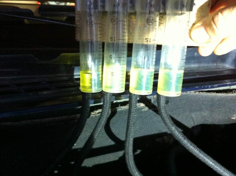

17. Oktober 201313 J. Danke übrigens für das PDF, hast noch mehr davon ? Hier mal meine Werte, direkt nachdem das große Problem behoben wurde. Vielleicht kannst mir was zu den Werten sagen, laut Schaugläser dürfte alles im grünen Bereich gewesen sein. Einspritzdüse 1, ist das die in Fahrtrichtung rechts oder links ?
17. Oktober 201313 J. Ersteller Ein allgemeines Dokument hab ich noch, das jag ich dir noch rüber. Injektor 1 ist der in Fahrtrichtung ganz links. Bzgl. der Werte wurde mir mal gesagt, dass bis +- 3 noch innerhalb der Toleranz liege. Nachdem ich nun besagtes PDF und das Verfahren mit den Schaugläsern kennen gelernt habe, bin ich mir bzgl. der Interpretation der Werte nicht mehr sicher

19. Oktober 201313 J. Also wenn ich alles richtig verstanden habe, dann bezieht sich die Rücklaufmengenmessung mittels Schaugläser auf den Zustand der Injektoren, nicht des Motors. Christian meint mit Faktor 3, dass die höchste Rücklaufmenge nicht mehr als dreimal größer als die kleinste gemessene Rücklaufmenge eines anderen Zylinders sein darf. Auf deutsch gesagt, alle vier Meßröhrchen sollten annähernd gleich sein. Somit kann man sicher sein, dass nicht ein Injektor leckt. Anders sind wohl die über das Lexia gewonnen Messwerte zu bewerten, die ja besagen, wieviel mehr oder eben weniger in den betreffenden Zylinder eingespritzt wurde, damit der Motor rund läuft (besagte Laufruheregelung). Intressant wäre hier die Grenzwerte zu erfahren, man sieht zwar die Zahlen, kann sie aber nicht deuten. Hat ein Injekor Plus Werte, wie im Beispiel oben +1,29, so muss hier wesentlich mehr Diesel eingespritzt werden als in die anderen Zylinder, warum auch immer. Bleiben ja nicht viele Möglichkeiten, schlechte Kompression durch Kolbenringe oder Ventile. Bei den negativen Werten gehe ich jetzt einfach mal davon aus, dass die errechnet werden, um für alle Zylinder einen Mittelweg zu finden und in den oder die schlechten nicht zu viel einspritzen müßen (bin aber nicht sicher, man kann mich gern korrigieren) Im Fall meines weiter oben geposteten Lexia Bildes sieht man, dass Zylinder 1 und 4 jeweils die größten Ausreisser nach unten bzw oben sind, vermutlich spritzt er in Zylinder 4 deswegen weniger ein, damit in Zylinder 1 nicht noch mehr eingespritzt werden muss, um Rundlauf zu bekommen. Oder täusche ich mich ?
