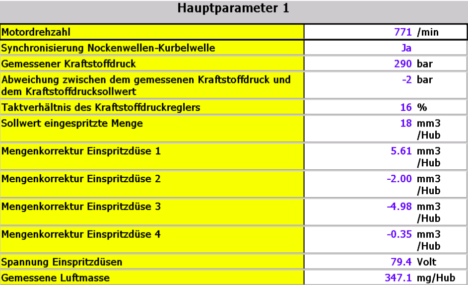

Zur weiteren Erhellung der Thematik hier mal die aktuellen "Hauptparameter 1" von meinem HDi, gemessen mit Lexia, im Leerlauf mit warmem Motor:
Die Korrekturwerte passen überhaupt nicht zu den Ende Februar gelesenen (-2, 0, 0, 1). - ??  :-/
Bearbeitet ( von EdgarHXA)

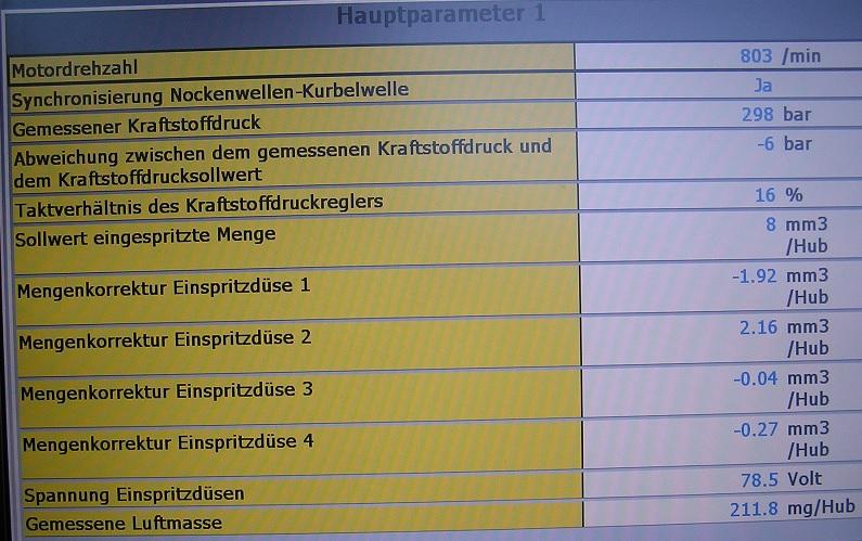

Moin,
ich bin eh skeptisch, was die Parameter wirklich aussagen über die "Gesundheit" des Motors.
Meine variieren doch recht deutlich:
Bildschirmfoto vom 2016-06-01 16:03:18.png
Am 15.03. habe ich übrigens das "Wundermittel" Monzol5C eingesetzt (daher noch die Messung davor) und bin seit dem 6000km gefahren (immer mit Monzol), Messung vom 31.05.2016 zeigt das Ergebnis. Eine Interpretation wage ich nicht. Aber ich habe den Eindruck, dass auch die Fahrweise vor der Messung mit ausschlaggebend ist. Schickere ich mit Tempomat spritsparend mit 130 über die Bahn und messe dann, scheinen die Werte schlechter zu sein, als wenn ich vorher den Ruß in der Umwelt entsorge.
Arne
Super, dass Du so viele Zahlen lieferst! Eine solche Varianz hab’ ich nicht erwartet. Aber das völlige Chaos ist es nun auch nicht.
Ich geb’ übrigens auch seit März bei jedem Tanken Monzol 5c dazu.
Edgar
