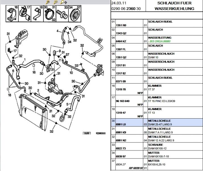

Welchen Motor hast du drin? Wie ist deine ORGA Nummer?
Motor 2.0 TCT mit Klima,Orga 6815
Kannst du das betroffene Teil auf diesem Bild finden?
So,bin jetzt endlich wirklich fündig geworden.
Wasser kam von viel weiter oben,liel dann hinter der Dämmatte her und kam unten am Kat wieder heraus.
Also:Heizungsschlauch(der Linke in Fahrtrichtung)hat ein Loch.Auf dem Bild der oben rechts,kommt vom Motor und endet an der Spritzwand.
