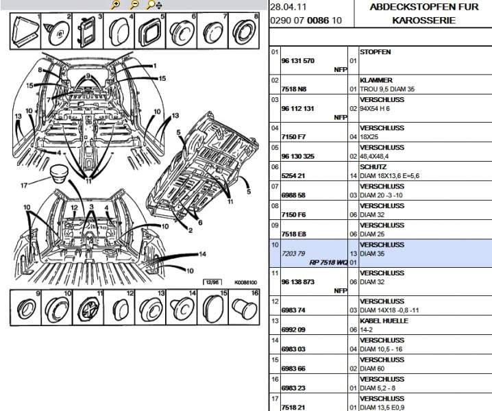

Hi,
müßte der hier sein

... aber meß lieber mal nach.
Torsten
Die Dinger bröseln ständig raus und dann bewirft die Welt den armen Hohlraum mit rostfördernder Füllung
Dein Freundlicher kann dir das auch direkt raus suchen. Hab vor einiger Zeit 2 davon bestellt. Sind noch lieferbar und mit aktuell 3,21 Euro nicht teuer.
Torstens Teilenummer müsste aber passen.
Position 5 auf folgendem Bild
Du solltest vorher nen Blick in deinen Schweller werfen und kucken, ob dort schon Rost zu sehen ist. Evtl. gleich mit Hohlraumkonservierung behandeln, wenn das Loch eh gerade offen ist.
Nachdem der Stopfen wieder drin ist ordentlich mit Unterbodenschutz versiegeln.
