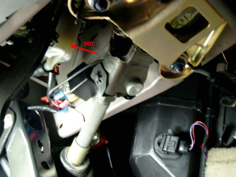

25. Juni 201115 J. Ich will mich nicht als Kupplungsspezialisten bezeichnen. Aber ich wusste auch nicht, dass der V6 eine hydraulische Betätigung hat. In der Ersatzteilliste gibt es für den V6 auch keine Hydraulikzylinder. Die kenne ich nur vom 2,5td und da ist es wirklich ein geschlossenes System. Alle V6 ab Modelljahr 1995 (ZPJ und ZPJ4 und später der ES9J4) hatten die hydraulische Kupplungsbetätigung!http://forum.andre-citroen-club.de/showthread.php?110856-Ist-da-eine-Teilenummer-änderung-Kupplungsatz-ZPJ4&p=4720779&viewfull=1#post4720779 Hier ein Foto mit der Lage des DOT-Behälters oberhalb der Pedale in meinem 96er Y4: Bearbeitet (25. Juni 201115 J. von Juergen_)
