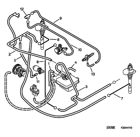

@Thorsten,
vielen Dank für die Tipps. Hat mir eventuell jemand eventuell eine ET Nummer zur Hand? Wie lange habt ihr für den Wechsel gebraucht das erste mal? Der Haynes handelt die HP nur in ein paar Seiten ab, hat mir vielleicht jemand eine Explosionszeichnung oder etwas ähnliches das ich weiß wohin die Leitungen gehen müssen.
Vielen Dank im Voraus.
Michi
Moin,
für den Xantia lt. deiner Signatur ? Nr. 2: 96161025 und / oder Nr. 5: 96178846 auf dem Bild - stehen beide auf NFP, d. h. nicht mehr lieferbar.
Tja. Da mußt du wohl wohl Stückwerk aus geeigneten Schläuchen betreiben, aber der 1,8i 8v ist ja recht übersichtlich.
