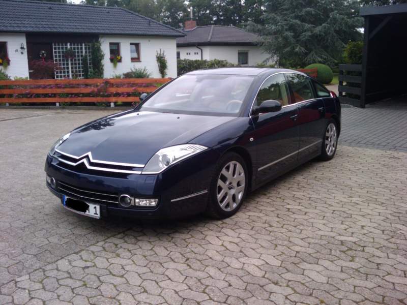

Hallo liebe "Mit-C6-Fahrer",
meine jetzigen originalen 18 Zöller gefallen zwar, jedoch nur vom weiten. Es sind alle Felgen kaputt und haben den Bordstein kennengelernt.
Ich habe mich mal im Netz umgeschaut..
Ich habe vor bei 18 Zoll Felgen zu bleiben, damit der Komfort nicht unbedingt leidet. 19 Zöller gehen zur Not auch, aber leiber sind mir 18 Zöller.
Es MÜSSEN unbedingt "Vielspeichen" Felgen sein. Auch nur in silber, nicht mit matt schwarz wie esmode ist, da mein Auto dunkelblau und nicht schwarz ist.
Zur Wahl stehen für mioch folgende Modelle.
OZ: Superturismo GT und OZ Superturismo LM MRS und vond er MArke AEZ das Modell Valencia
Wie ist das denn da mit den Sensoren für den Leifendruck liebe Leute? Bleiben die trotzdem vorhanden? Sensoren werden für die andere Felge übernommen, oder wie ist das?
DAnke für die Hilfe und Meinungen, vllt hat ja noch wer sosnt felgen über ;)
Gruß vom neuen stolzen C 6 Besitzer Malte aus Cuxhaven ;)

2 Felgen sind nicht mehr aufzubereiten. Da ist das Felgenhorn zerstört, soweit kann man nicht runterschleifen..

Mir gefallen sie. Putzen wollte ich sie jedoch nicht gerne.
