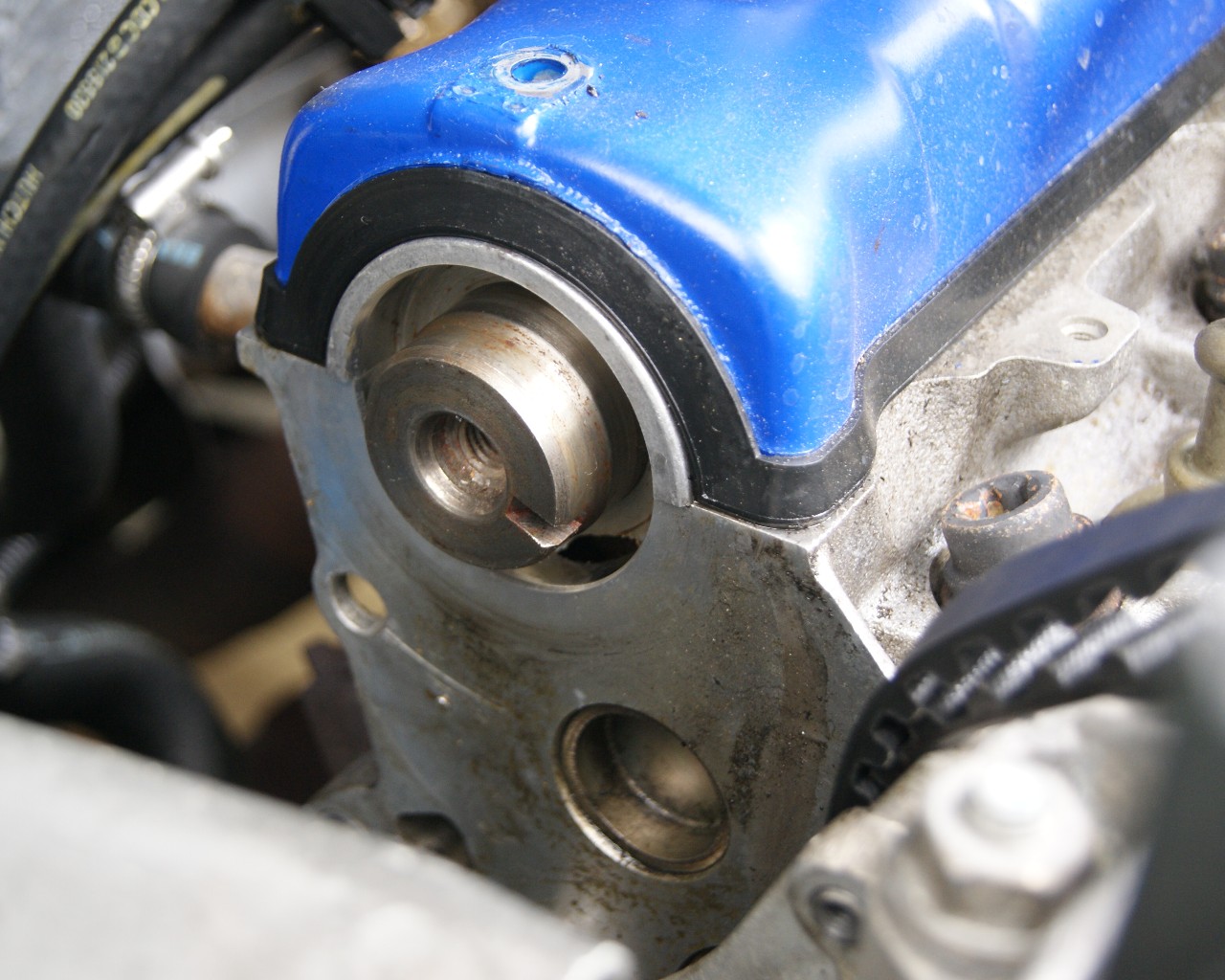

Loch im Zylinderkopf normal ?
nachdem ich heute den defekten Simmerring rausgenommen habe ist mir dieses Loch auf etwa 5 Uhr aufgefallen. Ist jetzt nur die Frage ob normal und eventuell zur Schmierung gedacht oder eben halt nicht ?

Hallo
Kannst du einen Roten kringel durm machen?
Weil ich sehen nur eine Öl Pfütze, auf fünf Uhr da wo der Simmerring hin gehört bzw am Zylinderkopf auf fünf Uhr einen Froststopfen.
ich glaube die "Ölpfütze" ist das Loch, welches er meint. Oder liege ich falsch?
die Ölpfütze ist das Loch ;)

Das ist der Ablauf für das Motoröl, dass vom Simmering zurückgehalten wird. Stauende Nässe ist auch Gift für so Motörchen

absolut normal. haben alle XU 8V-köpfe.
