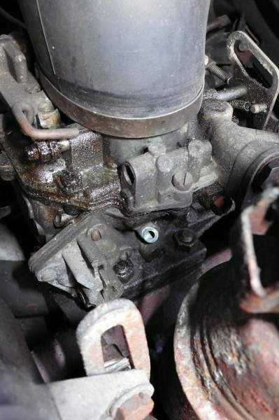

im Urlaub, fern der Heimat (wo auch sonst ...), hat sich die Leerlaufeinstellschraube verabschiedet – es handelt sich um einen 2CV-Motor (der in der Acadiane verbaut ist):
Hier meine Frage: Passen denn diese Schraube und diese Feder? Die Form der Schraube zumindest find' ich merkwürdig, sollte die vorne nicht konisch zulaufen?
http://www.franzose.de/de/Citroen-2CV/Alle/Vergaser-Vergaserdichtsaetze/ANR10441/
http://www.franzose.de/de/Citroen-2CV/Alle/Vergaser-Vergaserdichtsaetze/ANR10442/

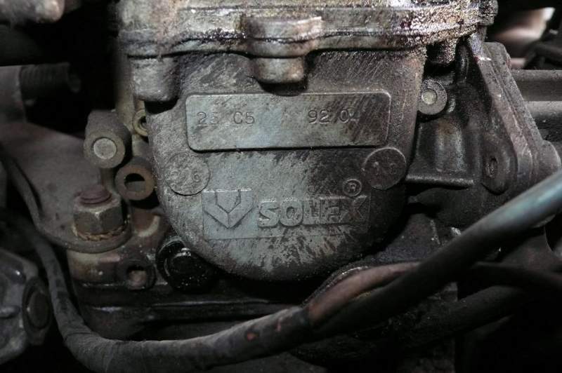

Und da ich dem Vergaser sowieso mal neue Dichtungen spendieren wollte (eigentlich hätte ich das vor der Urlaubsfahrt machen sollen, Asche auf mein Haupt ...): Um welches Modell handelt es sich genau, weiß das vielleicht jemand? Wie auch im Nachbarthread nämlich fehlt das "Informationsfähnchen":

Hallo Daniel,
vielen Dank für die umgehenden Auskünfte! Damit sollte einer erfolgreichen Reparatur nichts mehr im Wege stehen. Falls doch, werde ich diesen Thread einfach fortsetzen ;)
