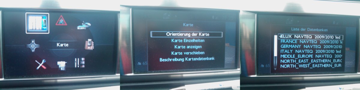

Hallo Büestry,
den aktuellen Kartendaten-Stand und -Umfang kann man beim RT4 kontrollieren mit Navigation / Zielführungsoptionen / Beschreibung der Kartendatenbank. Bei den einzelnen Ländern steht die Jahreszahl dabei.
