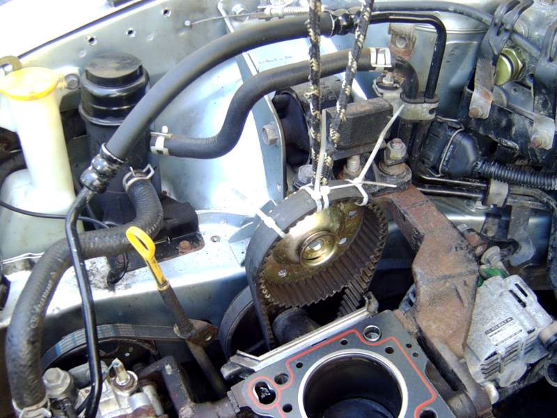

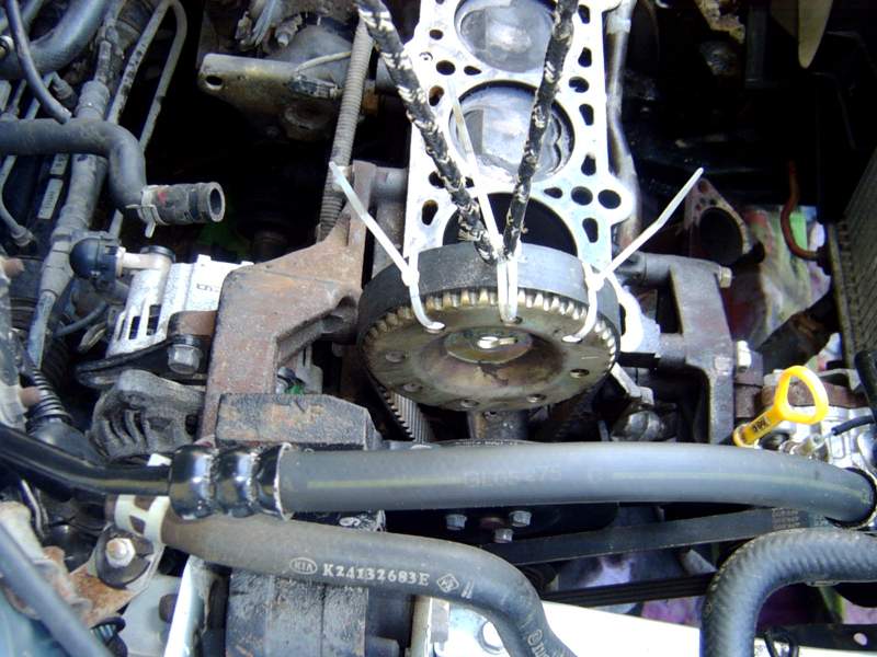

Hallo, ich weckselte Gestern die ZKD am Auto meiner Tochter ( kein Citroen).
Da ich eigentlich keine Lust hatte den Zahnriemen ab zu bauen und alles wieder neu zu justieren, kam mir folgende Idee. Siehe Bilder.
Hat wunderbar funktioniert ,Auto läuft ohne Probleme.Und hab viel Zeit gespart.
Ich möchte das hir nur als Tip icon3.png für andere zeigen. Geht bestimt auch bei den ein oder anderen Citroen.

Ist natürlich Fahrzeugbezogen unterschiedlich, hier ist die Riemenscheibe eindeutich durch eine Kerbe auf der Nockenwelle fixiert.
Die Spannung des Zahnriemens erfolgt hier mittels einer selbstspannenden Spannrolle ( Feder).Und solange alles auf Zug(Gummi) gehalten wird kann auch unten an der KW nichts passieren.
Übriegens wurde der Zahnriemen + Spannrolle erst im letzten Jahr von mir geweckselt, deshalb auch kein Neuer.
