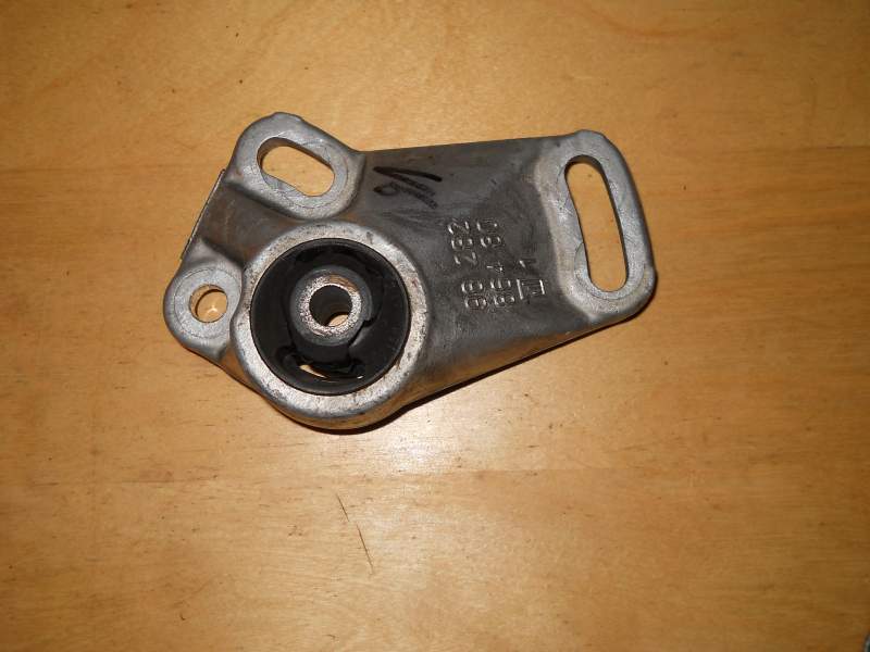

5. September 201115 J. Hallo, die Motorlagerung für den Xantia V6 in Fahrtrichtung rechts am Innenkotflügel ist nicht mehr lieferbar. Teilenummer 1806.20. Es ist ein Gummilager in einem Aluteil, Durchmesser 40 mm, Breite ca. 36 mm, Bohrung 10 mm. Ein Bild sagt mehr als 1000 Worte: Bei Cit war nur das Bauteil wie obig erhältlich, aber man braucht natürlich nur den Gummi. Das Ding ist ein Verschleißteil, was normalerweise kaum 100.000 Km hält und dann verschiedene lustige Geräusche verursacht. Hat schon jemand Ersatz ausfindig gemacht ? Oder muß ich der erste sein ? Gruß Torsten
5. September 201115 J. Geht denn der Gummi so raus? Da müsste doch dann ein Gummilager aufzutreiben sein, dass dann da reinpasst, oder das Teil mit ner Fräse etwas "öffnen" bis aufs Maß des nächst grösseren Lagers, wie Z.B. an dem Lagerbock der langen Antriebswelle, da is ja auch das Gummiteil mit seiner Aussenhülse eingepresst. Ich hab leider weder fFräs, noch Drehmaschine, sonst wär das kein Thema. Oder was meinst Du? Gruß Martin

25. September 201214 J. Ersteller Auflösung: Bekommt man (ohne Aluteil natürlich) z. B. als "Optimal F8-6538". Vergleichsnummer 1839.46. Preis derzeit ab 4 Euro (Ich hatte vor einiger Zeit um die 10,- bezahlt). Ich habe es in bereits 3 Autos erprobt, Haltbarkeit ist gegeben, Aus- und Einpressen ist ein bißchen fummelig. Gruß Torsten

18. Januar 201412 J. Ich hab gerade in das andere (1807 E3 - das gibts sogar noch neu für 91,96) ne neue Metallgummibuchse einpressne lassen. Die Buchse ist eigentlich ne Drehmomentstütze für nen TU Motor, hatte ich mir rausgesucht für das Motorlager vom XM V6 (Kette), aber es passt hier im Xantia V6 auch: 1807 P0
23. Januar 201412 J. Hallo Torsten! Das Teil 1839.46 fertigt Vaico ( http://www.autoteile.de/product/list/11826/Lagerung+Motor/V42-0262.html ), habe ich über F.W. Meisen gekauft für 27,- brutto. Hätte ich mal deinen thread früher gelesen... Originalteil war nach 295t km endgültig hin. Jetzt ist auch das komische Klappern beim Starten weg! Grüße! M7turbo Auflösung: Bekommt man (ohne Aluteil natürlich) z. B. als "Optimal F8-6538". Vergleichsnummer 1839.46. Preis derzeit ab 4 Euro (Ich hatte vor einiger Zeit um die 10,- bezahlt). Ich habe es in bereits 3 Autos erprobt, Haltbarkeit ist gegeben, Aus- und Einpressen ist ein bißchen fummelig. Gruß Torsten
1. Februar 201412 J. Gestern werkstatt gewesen und die Presse in Beschlag genommen, ging ganz gut raus, absolut kein hexenwerk, wenn man das selbst kann. Ich darf dort selber schrauben, wenn platz ist, ist bei den aussentemps von vorteil. Hab die gummilager von optimal bei der krake gefunden, bestand war 2, betonung auf war...
