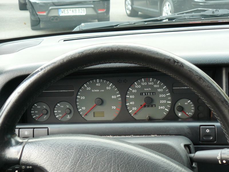

14. September 201115 J. Ersteller Ich stelle ja gerne doofe Fragen..... sollte ich mir Gedanken machen, wenn ich mir den Zeiger vom Drehzahlmesser bei dem roten anschaue? Bearbeitet (14. September 201115 J. von MrNobby)
14. September 201115 J. Ich stelle ja gerne doofe Fragen.....sollte ich mir Gedanken machen, wenn ich mir den Zeiger vom Drehzahlmesser bei dem roten anschaue? Läuft deiner nicht bei 9000U/min im Standgas?
14. September 201115 J. Ersteller Wenn wir die letzte Null streichen, könnten wir darüber noch einmal reden.....
14. September 201115 J. Ich stelle ja gerne doofe Fragen.....sollte ich mir Gedanken machen, wenn ich mir den Zeiger vom Drehzahlmesser bei dem roten anschaue? Ursache ist mit einiger Wahrscheinlichkeit eine verschlissene Batterie - den Zeiger kann man durch einen Schlag auf´s Armaturenbrett bei rund 4.000 Touren in die Realität zurückbringen. Batterie = Starterbatterie ??? Jepp :-) Bearbeitet (14. September 201115 J. von TorstenX1)

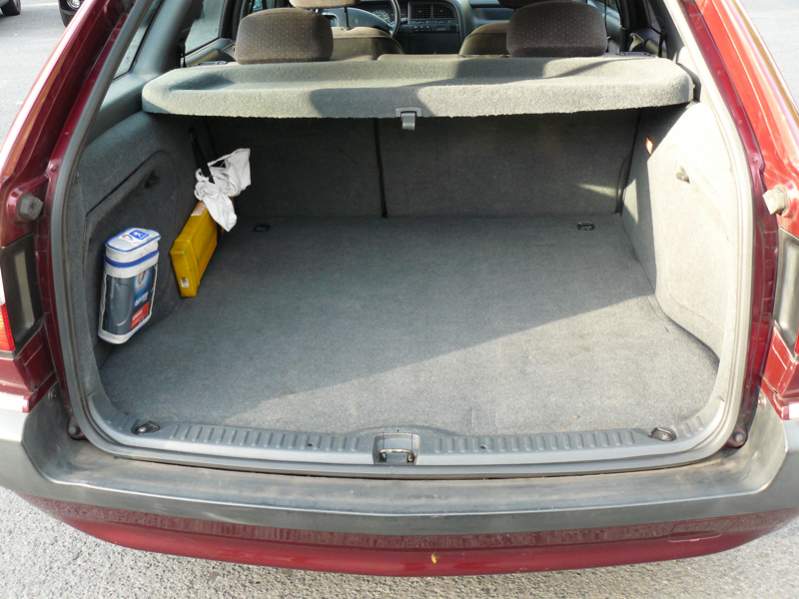

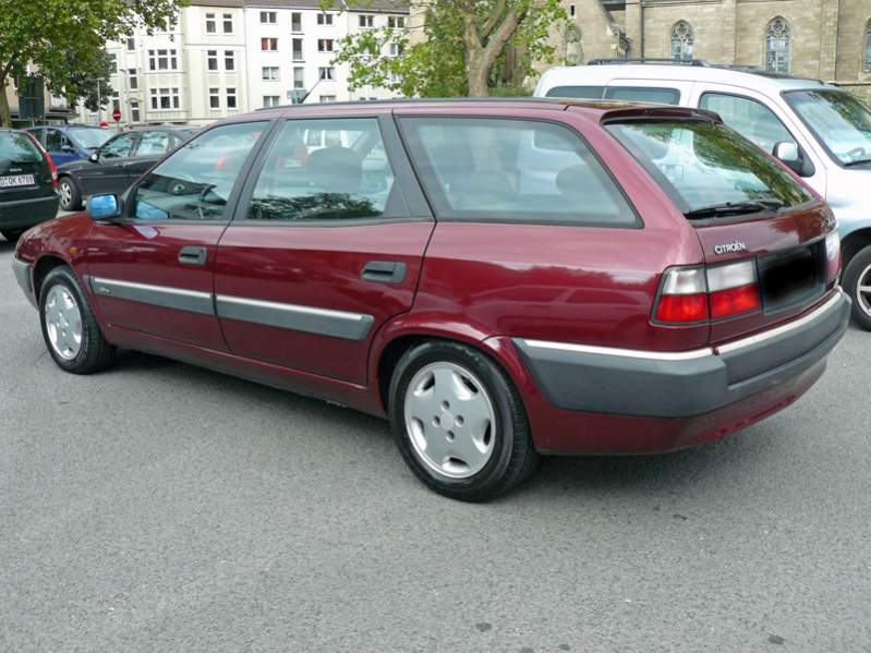

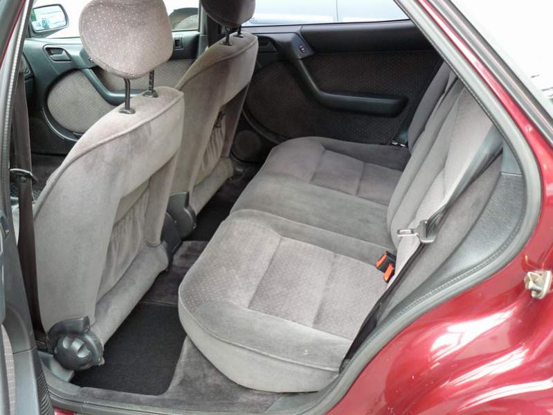

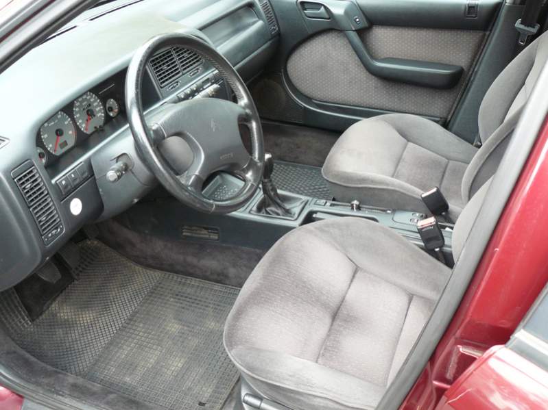

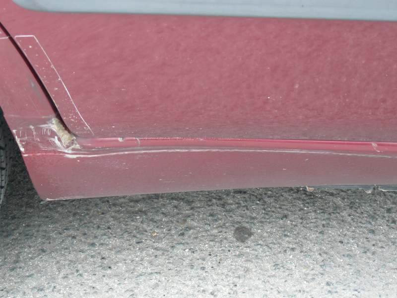

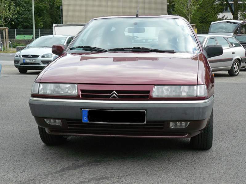

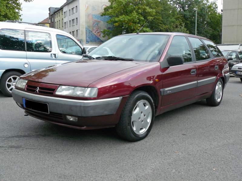

14. September 201115 J. Damit Nobby seine Ungeduld befriedigt bekommt, habe ich heute einige Bilder vom Xantia gemacht. Der Xantia ist Baujahr 95. Es ist ein 2L 16V mit Klimaautomatik, Hydactiv-Fahrwerk, 4 fach elektrische Fensterheber, elektrische Außenspiegel. Noch ein paar Angaben zur Historie: Federkugeln frisch gefüllt, federt richtig gut; Zahnriemen ist jetzt bei 240.000 km fällig, wird aber vor dem Verkauf noch incl. Wasserpumpe erneuert; Spurstangenköpfe im Frühjahr erneuert und Spur eingestellt; TÜV 03/12, sollte aber kein Problem sein; Kupplung bei 170.000 erneuert; Domlager Ende letzten Jahres durch gute Gebrauchte ersetzt; außer dem üblichen Rost an der Hinterachse hat das Auto keine nennenswerten Roststellen. Der Wagen steht auch guten Sommerreifen. Einen Satz Felgen mit Winterreifen gibt es dazu. Diese sind aber nicht mehr die Besten. Hier sind einige der Bilder von heute:
14. September 201115 J. swierich.... swierich...Ne, eigentlich nicht. Du mußt dich nur entscheiden, ob du einen Xantia vor der Haustür kaufst, von dem du nicht weißt, ob er das hält, was der Verkäufer dir verspricht oder einen Xantia von mir, der jetzt schon längere Zeit von einem Freund von mir gefahren wird und bei dem es garantiert keinen Reparaturstau gibt. Zugegeben steht er deutlich weiter weg und du hast die Kosten für die Anreise und die Heimfahrt. Aus meiner Erfahrung mit diversen gebrauchten Xantias kann ich dir sagen, dass du in der Preisklasse kaum einen Wagen finden wirst, der technisch wirklich in Ordnung ist. Entweder sind die Federkugeln oder die Domlager platt, oder auch beides oder der Zahnriemen ist fällig.
14. September 201115 J. Ersteller Tjaaa... das ist wohl die Frage.... ein Wagen, der mir ausstattungstechnisch mehr bietet, aber dafürder technische Zustand fraglich ist..... oder umgekehrt.....

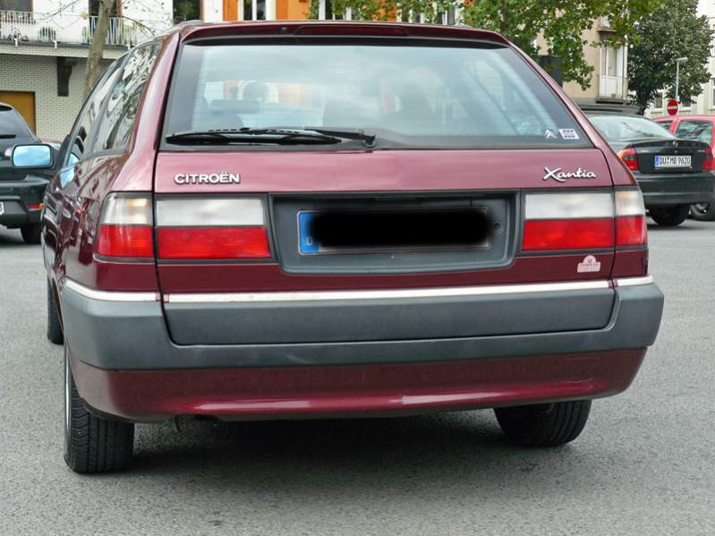

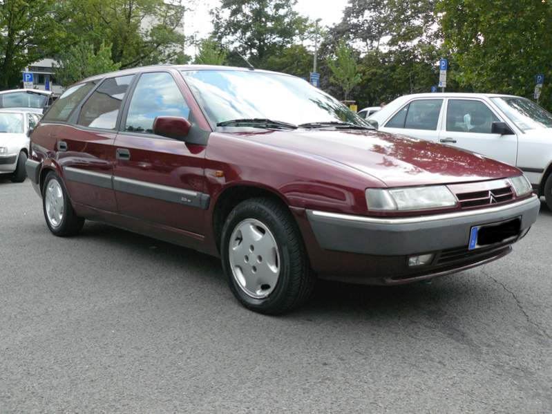

15. September 201115 J. Ersteller Nur mal für mein französisch-technisches Allgemeinwissen.... warum steht dieser jene da vorne "normal" und hängt hi so? Der Besitzer hat zwar kein Scheckheft, es leigen aber seit 2005 alle Rechnungen vor. Im September 2009 bei ca. 143.000 km ist ZR mit WaPu neu gekommen.
15. September 201115 J. Entweder gehts ihm wie meinem X2: Hydractive-Ventil hinten undicht, der Druck verschwindet dann über das Hydractive-Ventil, wenn die Federung auf weich schaltet (zum Beispiel beim Öffnen der Heckklappe), das geht schneller als ein Fahrstuhl. Oder der Knochen am Höhenkorrektor hinten ist ausgehängt. Dann neigen Xantias dazu, den Allerwertesten hängen zu lassen... Gruß Fred
15. September 201115 J. :-) Kann verschiedene Ursachen haben, daß er hinten drucklos ist. Besitzer hatte ihn auf Tiefstellung und war zu ungeduldig zu warten bis er wieder oben war, Knochen beim Höhenkorrektor abgesprungen, HK klemmt, Betätigungsstange zum HK gebrochen, ... denke das war´s soweit. In jedem Fall nichts dramatisches für einen versierten Schrauber. Der Wagen sieht ganz hübsch aus find ich. - Oh, Überschneidung mit Fred :-)
15. September 201115 J. Ist ein 1.8er. Der hat kein Hydractive sondern normale HP. Wird ein Problem des Höhenkorrektors bzw. dessen Ansteuerung sein. Kleinkram, kann man aber gut den Preis mit drücken von wegen voll der heftige teure HP-Schaden :-)
15. September 201115 J. Kann ich das ohne weiteres prüfen, wenn ich mir den anschaue? Federung in höchste Position und schauen, was passiert. Dann kann man auch mal vorsichtig einen Blick riskieren, aber nicht drunterkrabbeln (könnte nämlich lebensverkürzend sein). Ist ein 1.8er. Der hat kein Hydractive sondern normale HP. Wird ein Problem des Höhenkorrektors bzw. dessen Ansteuerung sein. Kleinkram, kann man aber gut den Preis mit drücken von wegen voll der heftige teure HP-Schaden :-) Stimmt. Genau genommen ein 1.8i 16V. Hydractive gabs bei den Xantia Benzinern erst ab 2 Liter Hubraum. Gruß Fred Bearbeitet (15. September 201115 J. von Kugelblitz)
