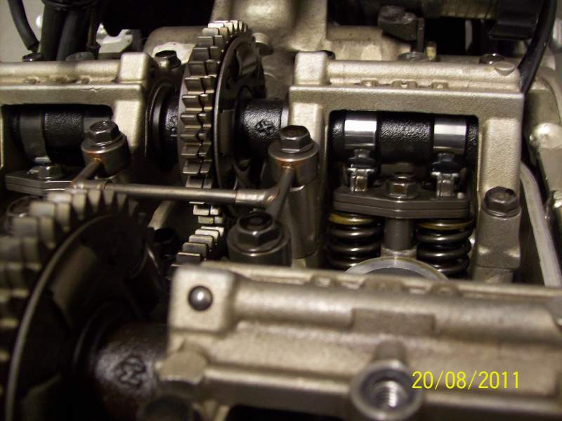

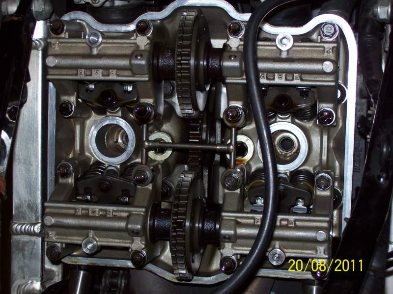

14. September 201115 J. Mal abgesehen davon, dass die Zahnriemenkonstruktion bei meinem Xantia nun so etwa 250.000 km und beim BX schon 375.000 km überstanden hat... Es gibt auch jenseits von Zahnriemen, Kette, Königswellen oder Novotex-Gelumpe für untenliegende Nockenwellen noch eine Alternative, die alle oben genannten Nachteile vermeidet: - keine aufwändigen Wartungsarbeiten - kein Riemenriss - kein Kettenlängen mit veränderten Steuerzeiten Was das wohl sein kann? Stirnradkaskaden als Antrieb für obenliegende Nockenwellen, wie sie Honda bei Motorrädern einsetzt oder eingesetzt hat! Die VFR-Modelle haben V4-Motoren mit insgesamt 4 obenliegenden Nockenwellen und 16 Ventilen. In jeder der beiden Zylinderbänke treibt eine Kaskade von 5 Zahnrädern (KW- und NW-Räder mitgezählt) die beiden obenliegenden Nockenwellen an. Und jetzt kam noch ein Honda-spezifischer Clou: Da solche Zahnräder einen ziemlichen Krach machen können, hat Honda jedes zweite Zahnrad geteilt und die beiden Hälften mit Federn verspannt, so dass das lärmende Zahnflankenspiel eliminiert wird! Das sieht bei meiner 1986er VFR so aus, wohlgemerkt im zarten Alter von 25 Jahren und immerhin 83.000 km: Dieser Motor entwickelt ab 2.000/min verwertbare Leistung, bringt am 7.000/min einen gewaltigen zweiten Schub und der Drehzahlbegrenzer setzt irgendwo bei 12.000/min ein. Trotzdem ist dies einer der robustesten Motorradmotoren überhaupt mit hohen Laufleistungen. 100.000 bis 200.000 km sind bei diesem Motor normal (wohlgemerkt ohne Kolben oder Zylinder durch Übermassteile zu ersetzen, was bei anderen Motorradmotoren fast unter Routinearbeiten verbucht wird), es gibt sogar Exemplare mit 500.000 km!!! Vom Ventiltrieb sind dabei praktisch keinerlei Schäden bekannt! Speziell bei meinem Modell ist der Ventiltrieb sogar wartungsfreundlich: Keine Tassenstößel mit Shims, die zum Einstellen den Nockenwellenausbau erfordern, sondern kleine Schlepphebel mit Einstellschrauben und Kontermuttern. Echt easy. Gründe zur Wiederabschaffung des Zahnradantriebs ab dem 2002er oder 2003er Modell: Höchstens das (etwas) höhere Gewicht, vor allem aber die Fertigungskosten. Bearbeitet (14. September 201115 J. von Juergen_)
14. September 201115 J. Da solche Zahnräder einen ziemlichen Krach machen können, hat Honda jedes zweite Zahnrad geteilt und die beiden Hälften mit Federn verspannt, so dass das lärmende Zahnflankenspiel eliminiert wird! Das Stirnrad des 2CV6 ist auch zweigeteilt und mit Federn bespannt. Weiß das aber nur vom 2CV6, ob die anderen das auch haben, keine Ahnung.
