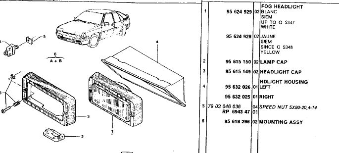

Hallo Zusammen
Das sieht dann so aus.
Gruss
PS: Habe gerade 2 (Nebelscheinwerfer) Stück selber gebraucht. Bestellt bei Derendinger Schweiz, der hat sie aber in Deutschland bestellt. Die waren von Bosch.
Bearbeitet ( von BX19GTI_1989)
Hallo
Also das Teil Nr.4 ist NFP (nicht mehr lieferbar), sollte ein Cithändler noch Restbeständen haben Kostet der Spaß runde 5,-€ je Stück.
Die Scheinwerfer bekommst du noch neu im www. zb. Hier
http://www.pkwteile.de/autoteile/citroen-ersatzteile/bx-break-xb/2203/10540/nebelscheinwerfer-einsatz
oder bei
www.f-w-Meisen.de (dort glaube unter CX gelistet).

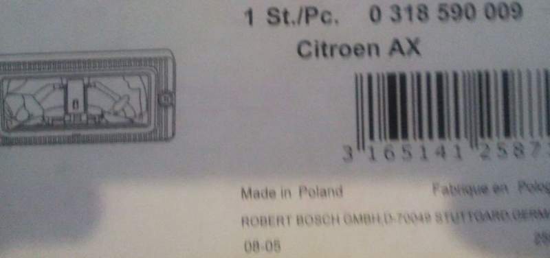

Von Bosch gibt es diese Scheinwerfer auch? Kannst du mir da mal ein Bild und eine Bestellnummer zukommen lassen?
Hallo Patrik
Entschuldige die schlechte Quali des Bildes. Es sollte aber reichen. Auch wenn AX darauf steht es sind dieselbem wie im BX. Musste die beiden ersetzen da der Schweizer Tüv die beanstandet hat. ;-)
Der Strickcode lautet 3165141258714
Gruss aus der Schweiz
Benny
PS: Nummer 4 habe ich für einen Kollegen von einem Fahrzeugspengler nach Vorlage aus Blech herstellen lassen.

Interessant, dass die früher weiß waren und ab Orga 5348 (MJ 1992) gelb! Die Pallas (nur die Limos) haben alle weiße, und die sind alle post-5348

ich bin morgen bei meinem freundlichen ums Eck,
ich frage mal nach wegen den beiden Nebels,
95 632 025 und 026
bei anderen Anfragen, bitte mir die Nummern senden, ,
dann frage ich nach.
