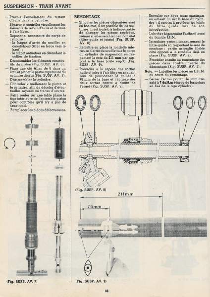

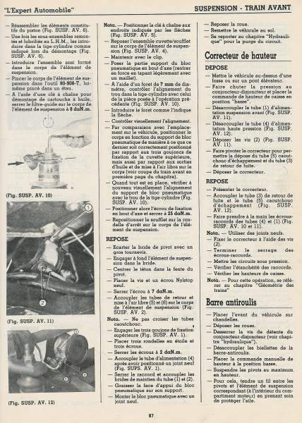

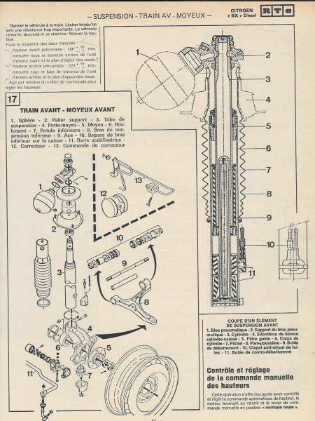

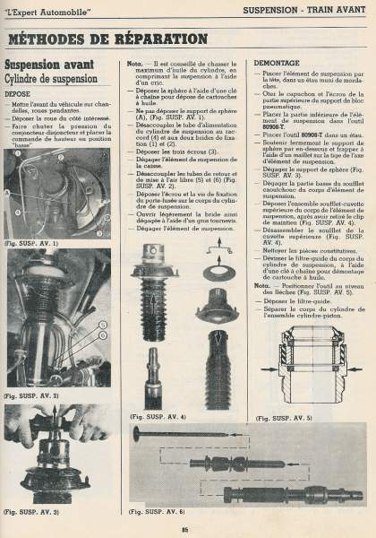

29. September 201115 J. Hallo,ich bin im Moment gerade dabei eine Dokumentation für das Abdichten und das wechseln der Gleitlager der Federbeine zu erstellen.Da es den Dichtungssatz nicht mehr gibt ,habe ich bei unseren Zulieferen mittlerweile passenden, günstigen Ersatz bekommen.Jedeglich die eigentliche Dichtung zwischen der ersten und zweiten Kolbenstange fehlt mir noch.Meine Frage : wie bekomme ich den Boden der ersten Kolbenstange ab ? Sieht aus wie geschraubt, lässt sich aber nicht abdrehen.Wir haben alles erdenkliche probiert, in Röstlöser einweichen, einspannen auf der Drehbank ....Wenn mir jemand helfen kann oder Tipp´s hatt.... wäre klasse !bonne route aus SaarlouisPatrick
