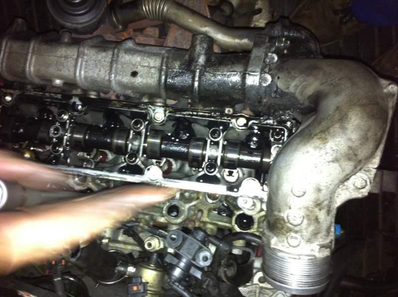

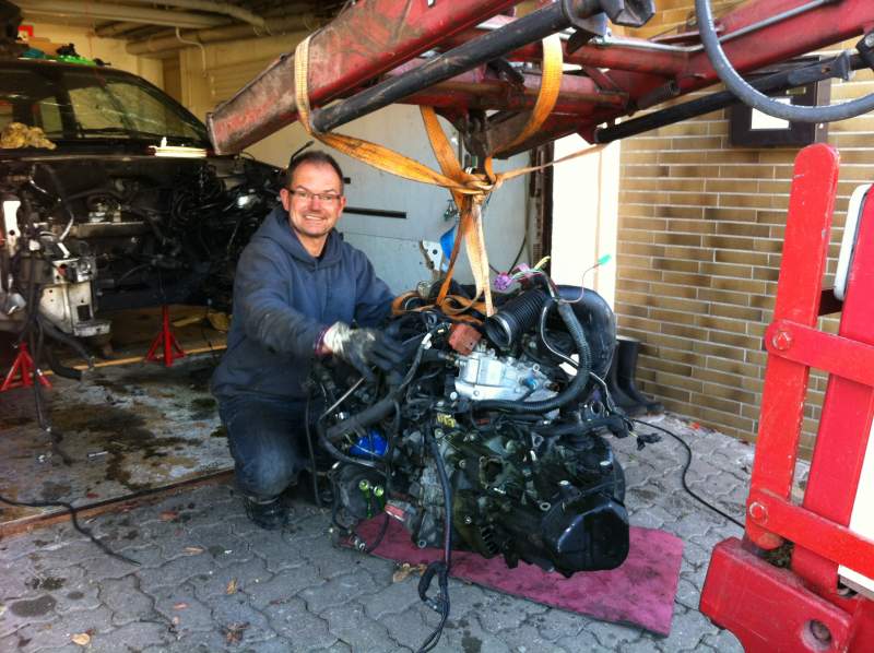

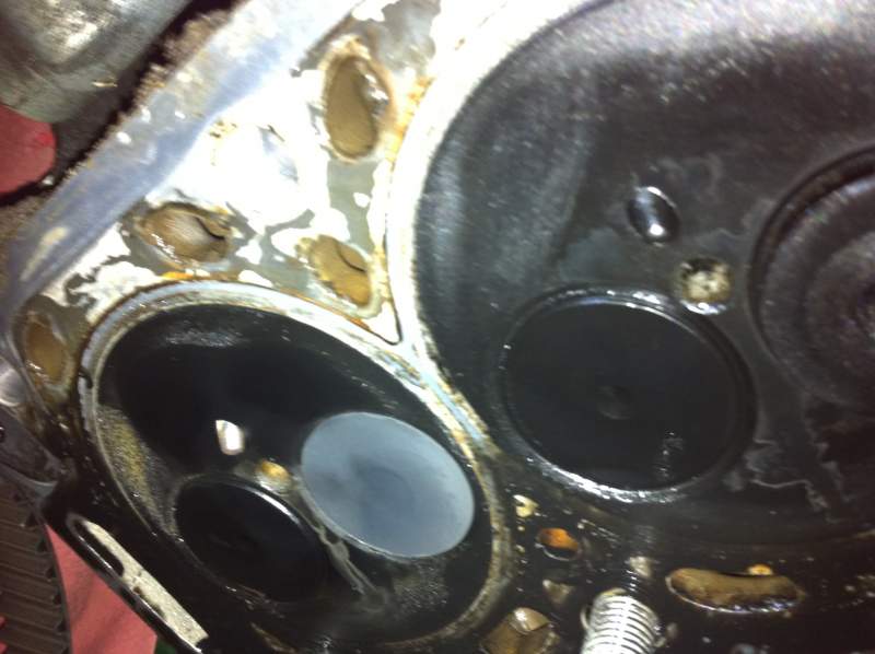

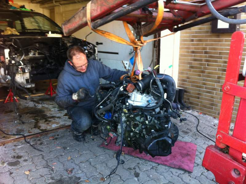

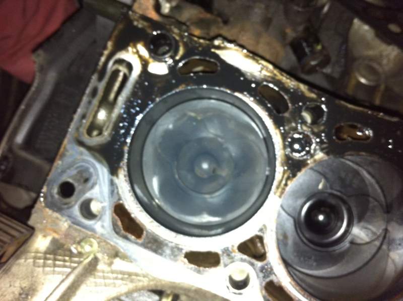

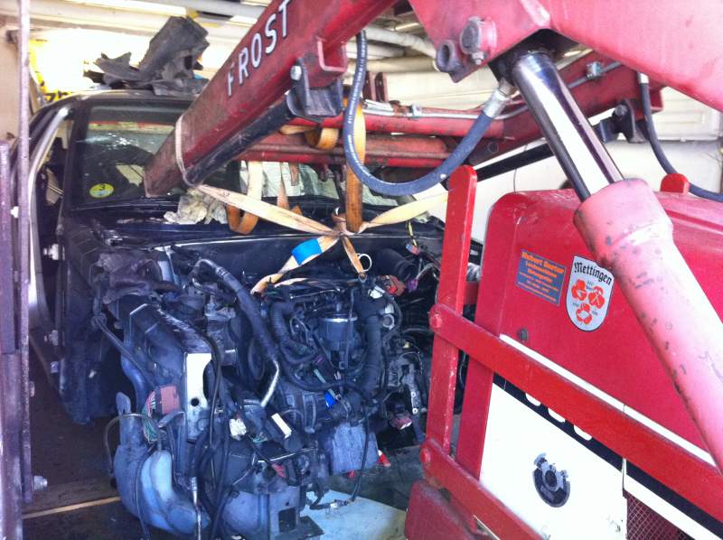

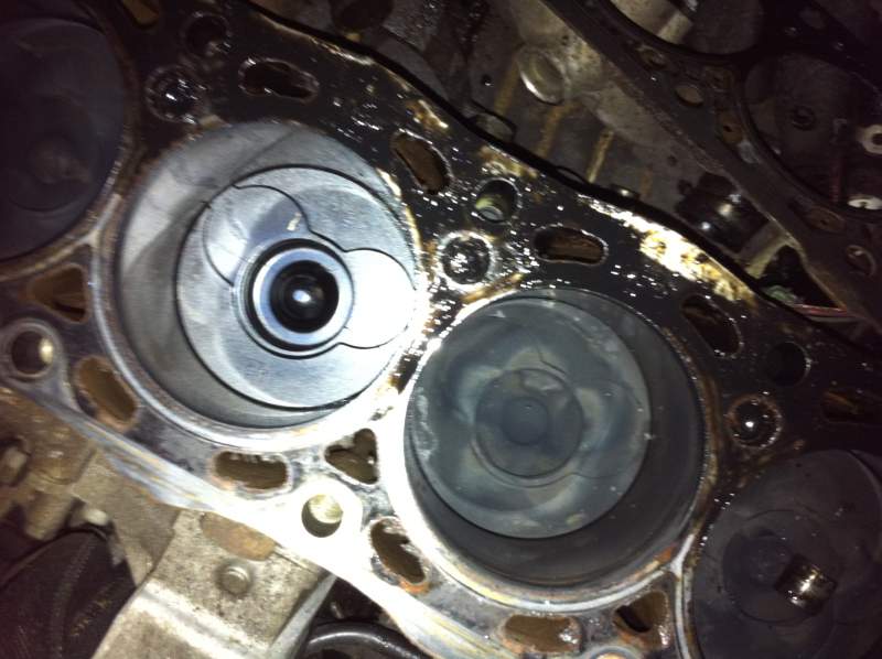

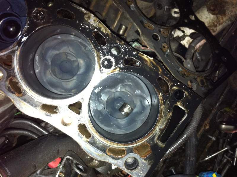

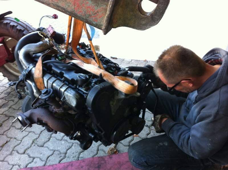

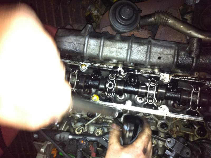

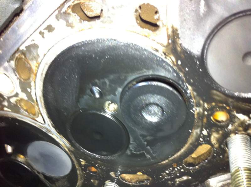

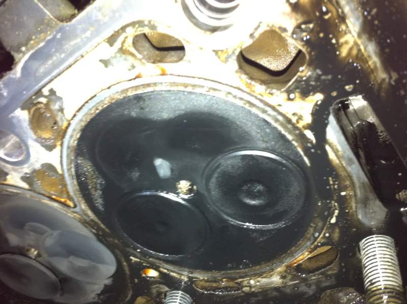

30. Oktober 201115 J. Heute haben wir den Motor mal zerlegt. Der Turbo hat Spiel, aber noch nicht genug, um das beim Fahren zu merken. Ventildeckel runter, da sah alles gut aus. Auch kein sonderlich großer Verschleiß. Als dann der Kopf endlich runter war, sahen wir einen schön sauberen dritten Kolben. Scheinbar wurde der dritte mit zu wenig oder gar nicht mit Diesel versorgt. Ansonsten auch keinen nennenswerten Verschleißspuren. Die Kopfdichtung sah ebenfalls intakt aus. Und nun packen wir die Glaskugel wieder aus. Marcel (herrmanndrucker) hat sich damals die Batterie aus dem Schlachter mitgenommen und zu Hause in seinen eingebaut. Die Folge war ein extrem unrunder Motorlauf und ein unfahrbares Auto. Nach Zurückrüsten auf die alte Batterie lief der Bock wieder normal. Es liegt also die Vermutung nahe, dass schlichtweg die Batterie die Ursache für den scheinbaren Motorschaden war. Meinungen dazu? Ach ja, die Bilder
30. Oktober 201115 J. Ersteller Sprich ein kurzer in der Batterie,welcher zu Spannungsspitzen und somit z.B. für ein spinnendes Motorsteuergerät gesorgt hat.
31. Oktober 201115 J. christian täuscht das auf dem foto oder hat der kolben nen riss? Gruß Eric ps. der kolben wurde bestimmt vom unverbrannten diesel geputzt Bearbeitet (31. Oktober 201115 J. von kini81)
