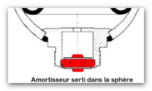

20. Oktober 201115 J. Hab ich letztens im französischen Netz gefunden: 19/07/2005 - Transformation d’une sphère de roue en sphère « accumulateur » v1.0 - Christophe TATIN Der Christophe Tatin hat da viele Aufsätze auf seiner web site. Die Scheibe ist reingepresst und dann ist die Kante umgebördelt. Er beschreibt: Kante komplett abflexen, dann Gewinde rein und herausziehen. Grüße Fred
