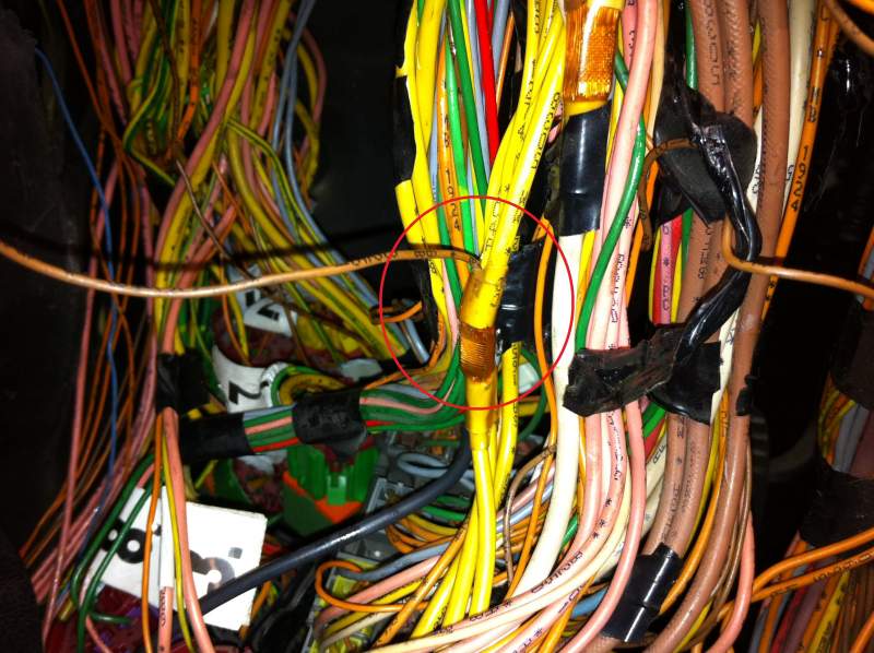

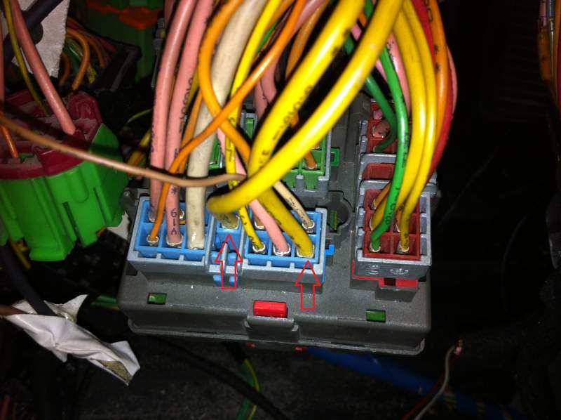

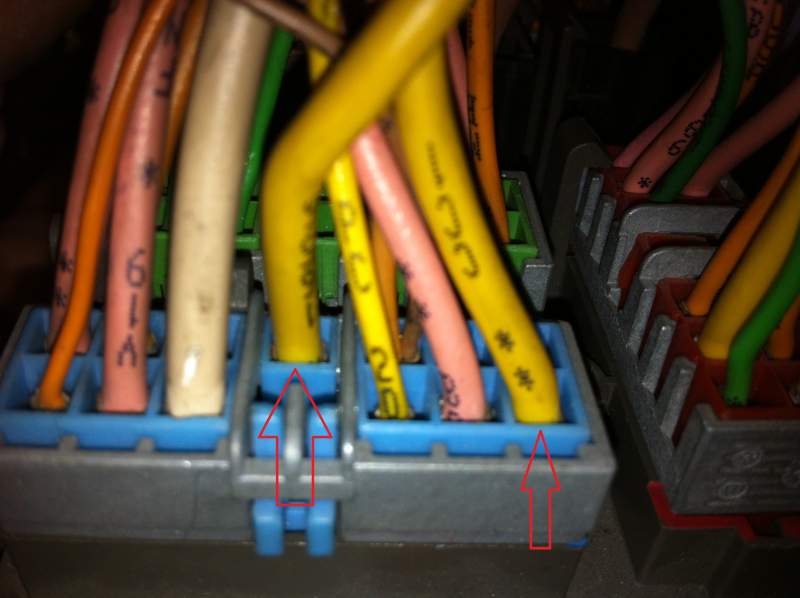

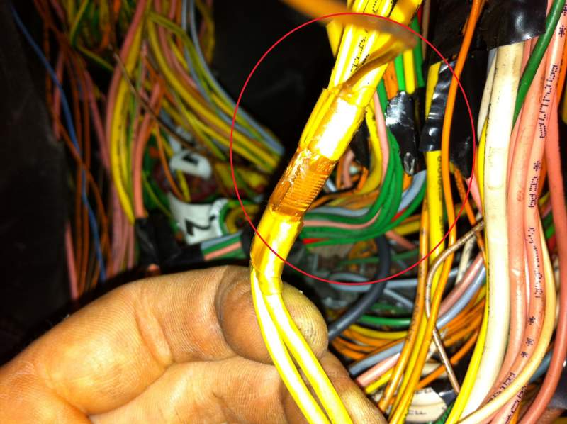

7. November 201115 J. Ersteller Moinsen, ich kram die Diskussion nochmal rauf nachdem ich mit dem anderen Problem nun durch bin. Also noch mal die Frage: Hat jemand zufällig Schaltpläne oder beim schlachten gesehen, wo das zweite braune Kabel vom Schlossschalter der Airbags hinführt (zur Erinnerung: das andere braune und die beiden orangenen Kabel gehen direkt zum Steuergerät unter der Mittelablage)? Danke im Voraus! Peter
7. November 201115 J. Hi Peter. Hab das Kabel bis in den Sicherungskasten verfolgt. Es ist dort mit 2 dicken gelben Leitungen verbunden, die letztendlich im blauen Stecker enden. Hab dir das in den folgenden Bildern markiert. Gruß Christian
7. November 201115 J. Ersteller Hey Danke Christian! Das war bestimmt kein Spaß, das Kabel aus den Kabelbäumen rauszufieseln! Respekt! Dann werde ich die nächsten Tage wieder mal 'ne Strippe ziehen (wenn es eines gibt, was ich hasse isses Strippen durchs Auto zu ziehen *sigh*), bin ja dank Innenbeleuchtung grad in Übung Danke nochmals! Grüße Peter
