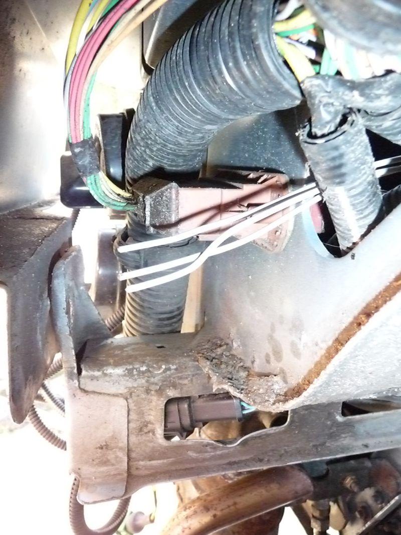

da wo der Fühler eigentlich sein sollte, hinter dem linken Blinker, befinden sich 3 graue Kabel, die nicht angeschlossen sind ???
Keine Ahnung wofür die gut sein sollen

die drei Kabel sind isoliert gewesen.
Hab dann beim meinem Schlachter geschaut, auch da sind die Kabel stillgelegt - das kanns also nicht sein.

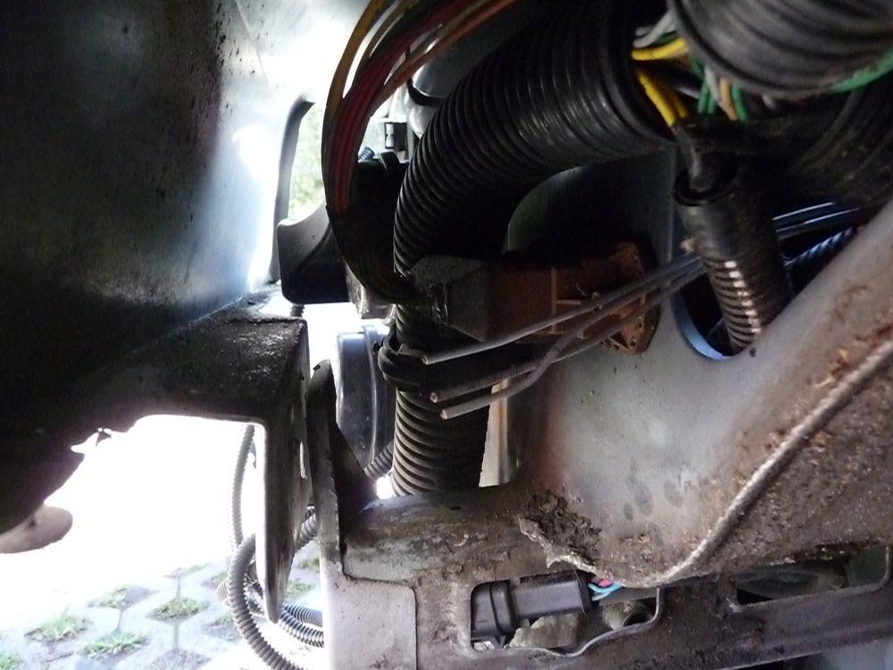

da am Xantia von Frau irgendwie der Zuheizer nicht will (tat aber die letzten Winter - auch teilweise rauchend), habe ich auch den Sensor im Verdacht. Ich hab das Ding auch lokalisiert. Er ist mit zwei Kabelbindern am Querträger unten am Stoßstangenende angebracht. Ich vermute da wurde von der Werkstatt mal otimiert... Wie schließe ich den Sensor kurz bzw. welches Kabel der von den Dreien kann ich hier miteinander verbinden? Ich will nicht das Steuergerät der Heizung schrotten...
