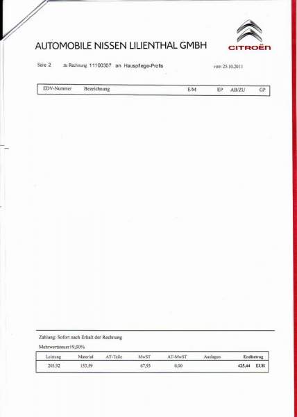

Hallo und Guten Morgen..
Habe hier eine Rechnung vorliegen Spurstange vorne rechts mit Spurstangenkopf und versuche die als Anlage hier einzustellen. Bitte den Betrag von 47,28 € für das Wuchten von 2 Rädern abziehen. post-17408-14484770304702_thumb.jpg
