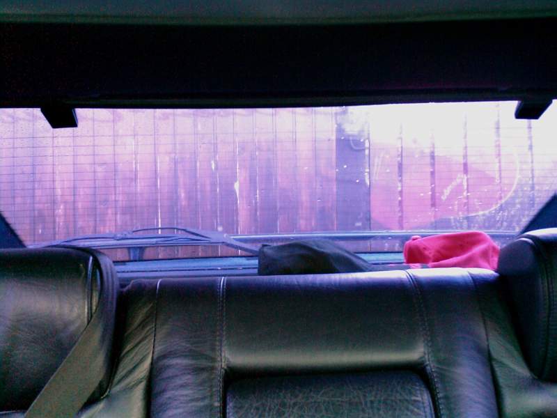

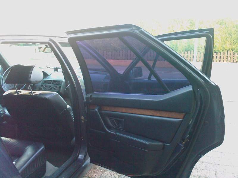

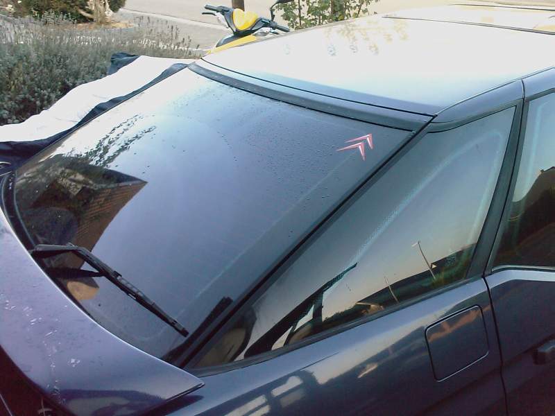

Mal OT zu den dunklen Scheiben, hab mal Bilder gmacht.
Meine Folien sind tiefschwarz, also 5% Restlicht, 78%Wärmerückweisung.
Warum die auf den Photos lila erscheint von innen weiß ich nicht, die Folien sind von innen hellgrau ohne den geringsten Farbstich, man sieht auch den leichten Farbstich am Leder.
Das dritte Bild mit Camera auf Höhe der Rückbank, also voll im Dunklen.
