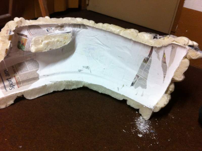

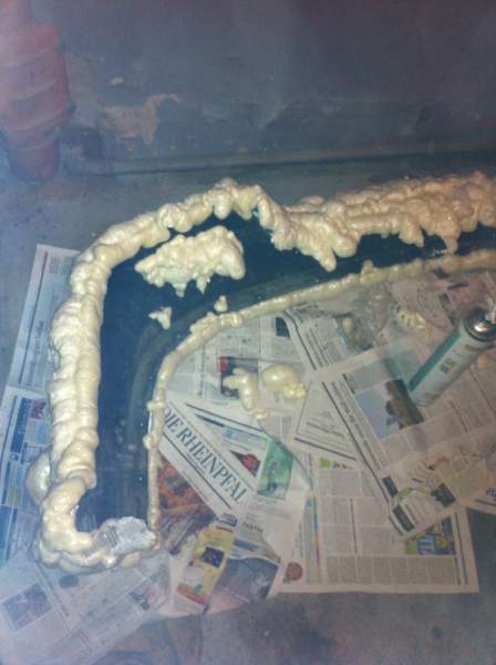

Wenn die Form gut wird, kann ich euch die Dinger mit GFK nachbauen ;)

Ganz perfekt wirds mit Sicherheit nicht, alleine schon weil meine Schürze schon Gebrauchsspuren hat. Aber das meiste dürfte man mit Spachtel und Schleifpapier schön glatt kriegen ;)

streich das papier mit gießharz ein, wird dann fest und kannst schonmal fein spachtel in der form spachteln, schleifen und mit lack überziehen, am besten eine dunkle farbe. dann siehst du an der farbe später wie dick du glasfasermatten aufgetragen hast. als trennmittel gibts veschiedene mittel (trennwachs), das wird einfach nur in die form gesprüht, abtrocknen lassen und später lößt sich das ganze sauber aus der form. verschraubungsflächen extra verstärken, gfk ist da an solchen sachen empfindlich, reißt und bricht gerne weg. viel spatz beim kleistern, hoffe bleibt nen euro bei dir hängen für die arbeit.

Ne, leider nicht. Die Form wurde nicht sauber und stabil genug um daraus was brauchbares bauen zu können. Ich hab die Schürze mittlerweile lackiert und montiert
