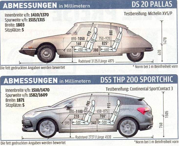

Hi, sorry, ich hatte nicht verlinkt, sondern die Angaben aus der Autobild* genannt. Dort ist eine Zeichnung mit den Maßen.
http://forum.andre-citroen-club.de/showthread.php?121870-DS-5-beim-H%E4ndler&p=4839409&viewfull=1#post4839409
In mm:
Innenhöhe vorne: 930 bis 984
Innenhöhe hinten: 915
Knickmaß vorne: 890-1100
Lehnenabstand hinten: 650-875
Norm bei 1m Beinfreiheit vorn: 700

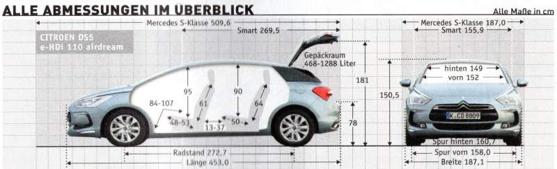

Ein Forumsmitglied hat mir jetzt einen Scan mit den (Innen-)Maßen des DS5 zugesandt (und dabei die kostenlose Zugriffsberechtigung zu www.acc-intern.de gewonnen). Aus dem Bild ergeben sich folgende Sitzmaße:
Knickmaß 84 - 107, Abstand zur Rücksitzbank 13-37, Tiefe Rücksitz 50, also naiv gerechnet 170 bzw. 171 cm und damit praktisch der gleiche Sitzraum, wie im C5, was in verschiedenen frz. Tests schon festgestellt worden war.

Das bestätigt sich nun auch durch die Abmessungen der Autobild, die mir inzwischen vorliegen.
DS5
Fahrzeuglänge: 4530, Radstand 2727
C5 Limousine
Innenhöhe vorne: 960 bis 1020
Innenhöhe hinten: 920
Knickmaß vorne: 910-1130
Lehnenabstand hinten: 610-840
Fahrzeuglänge: 4779, Radstand 2815
Peugeot 508
Innenhöhe vorne: 950 bis 1010
Knickmaß vorne: 930-1180
Lehnenabstand hinten: 640-880
Norm bei 1m Beinfreiheit vorn: 720
Fahrzeuglänge: 4792, Radstand 2817
Zum Vergleich:
BMW 325d
Innenhöhe vorne: 920 bis 1150
Innenhöhe hinten: 910
Knickmaß vorne: 920-1150
Lehnenabstand hinten: 660-880
Norm bei 1m Beinfreiheit vorn: 770
Fahrzeuglänge: 4531, Radstand 2760
So ändern sich die Vorurteile - BMW hinten eng, Franzosen hinten viel Platz - das war mal.

Bitte vergleiche nicht den von dir genannten Normknieraum (richtig: Normsitzraum von ams) mit dem Norm-Sitzmaß der ab.
So ist der Normsitzraum des Prius 3 bei ams 730, das Normmaß der Autobild aber 750.
Da Autobild 1m Beinfreiheit vorne voraussetzt, während ams eine genormte Puppe auf dem Fahrersitz platziert, was m.E.
genauere Vergleichbarkeit herstellen müsste. Der C6 hätte in der Autobild also bestimmt über 800mm.
Leider liegt mir kein Datenblatt zum C6 vor.
Alle meine Daten in diesem Thread basieren aber auf der Messmethode der Autobild.

Anbei noch ein Scan der Grafik der autobild, auf die sich schon e-Motion/hs bezog (auch mit den Maßen der Göttin). Wie man sieht, differieren die Werte leicht von denen der Autozeitung, die im Beitrag #68 dargestellt sind. Es bleibt also nur das eigene Nachmessen.
Die AB-Grafik siehe: post-20556-14484770392959_thumb.jpg
