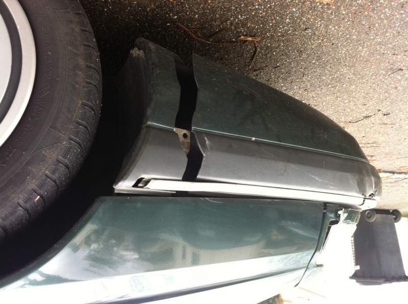

Aus gegebenen Anlass würde ich gerne wissen, welche baulichen Unterschiede es,
speziell die Elektronik, zwischen einer Tecnic und einer Classic Stoßstange gibt.
Mir ist heute ein Arbeitskollege in's stehende Auto gefahren ...

Was meinst du mit Elektronik?
Alle Y3 Stoßstangen sind gleich. Die vom Y4 passen auch, da sind aber die Einfassungen der Nebelscheinwerfer/Blinker anders!
Warum steht das Bild auf dem Kopf? :)

Vielleicht stehe ich auf der Leitung, aber du klipst die Nelber/Blinkerkombi raus und schraubst die Stoßstange ab und die neue drauf!
Schrauben:
hinter dem Kennzeichen zwei, vom Radkasten aus je eine und untenrum noch 3 (?) kleinere. Aber Achtung, die Halterung der Stoßstange auf der Seite ist meistens derart verrostet, dass du da ein gröberes Problem bekommen könntest:
