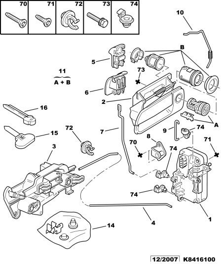

P.S.: Schau mal, am Schloss (1) ist ein Stecker, irgendwas müsste also im Schloss erkennen können, ob die Tür zu ist oder nicht:

Hier nochmal der Technische Ablauf: In jeder Türe befindet sich ein Stellmotor, und NUR in den vorderen Türen hat der Stellmotor zusätzliche Schaltkontakte. Sind die Türen offen, stehen sie in einer bestimmten gleichen Position. Wenn man z.b. ein Knopf der vorderen Fahrertüre betätigt (z.b. mit dem Schlüssel) , schaltet der Schalter um. Dadurch bekommt die Steuerung, den Befehl zu schießen. Es werden ALLE Motoren gleichzeitig angesteuert. Da auch die Beifahrertüre angesteuert wird, schließt die Beifahrertüre ab, und auch dieser Schalter schaltet mit um. Da beide Schalter in den vorderen Türen jetzt wieder die gleiche Schalterstellung haben, ist der Schließprozess abgeschlossen, und die Steuerung schaltet ab.
Wenn jetzt die Beifahrertüre offen steht, kann der Motor die Türe nicht abschließen (der innenknopf läßt sich nicht herunterdrücken) dadurch schaltet der Schalter im Zentralveriegelungsmotor nicht um, und die Steuerung bekommt, nach dem vergeblichen Abschließen, sogleich durch die Beifahrertüre das Signal zum Aufschließen. Nach dem die Steuerung wieder aufgeschlossen hat, stehen die Schalter der Zentralveriegelungsmotoren in den vorderen Türen wieder in der gleichen Stellung, und die Steuerung schaltet sich wieder ab. "Aufschließen erfolgreich durchgeführt"
Ergo gibt es folgende Fehlerursachen, wenn die ZV wieder aufspringt:
1. Eine der vorderen Türe ist wirklich nicht richtig geschlossen.
2. Ein Motor in den vorderen Türen arbeitet nicht
3. Der Schließkontakt in einer der vorderen Türen des ZV-Motors ist kaputt
4. Das Signal vom Schaltkontakt der vorderen Türe kommt nicht an die Steuerung an (Kabelbruch).
