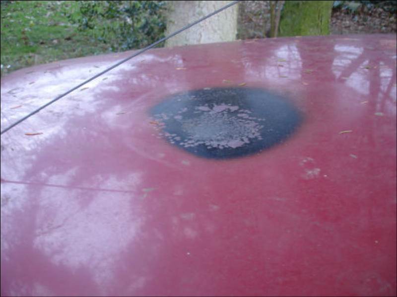

Ein 86er CX hat einen Dachschaden (Böse Zungen behaupten, damit passe er sehr gut zu mir icon7.png )

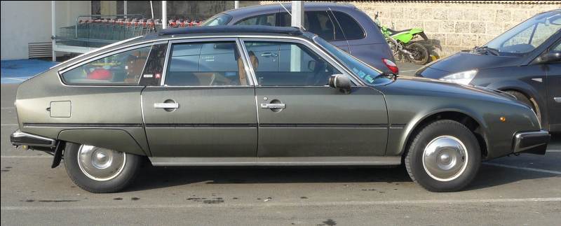

Habe nun doch noch was gefunden:
Und so sieht das Dach aus um das es mir geht:
Was haltet ihr davon? Wäre so was in Deutschland zulassungsfähig?

Frag mal bei denen: http://www.citroluxe.com/cms/ sitzen in Speyer und haben Erfahrung mit Faltdachnachrüstungen
bei GSA und anderen. Gibt wohl verschiedene Varianten. Ich hatte das auch schon für meinen Athena überlegt, denn
CX + Cabriofeeling - gibt es etwas schöneres ? Habe mich wegen des H und guten Zustandes meines wagens dagegen entschieden.
=;) thorsten
Habe ein Britax Sunway II 30x36 Zoll Faltdach (selbe Bauart wie auf den CX-Bildern in diesem Thread) in meinem Kleinwagen (AX)...
Die Fa Britax Autozubehör Gmbh existiert nicht mehr, die Produkte und der Vertrieb wurden von der Hollandia Weathershields Limited übernommen
ob Hollandia noch existiert weiss ich nicht
Mein Dach z.B. hat Freigaben für den AX und ZX sowie etliche Fahrzeuge welche nicht von Citroen sind, u.a Toyota, VW, Suzuki, ....
In den Genehmigungsdokumenten steht drinnen dass das Teil nur in Fahrzeugen welche eine Höchstgeschwindigkeit von unter 165km/h haben eingebaut werden darf und Freigegeben werden kann.
Beim TüV mit "Musterpapieren" eines möglichen Daches vorstellig werden und gucken was die dazu sagen...
Bilder der Papiere meines Daches kann ich dir zukommen lassen
