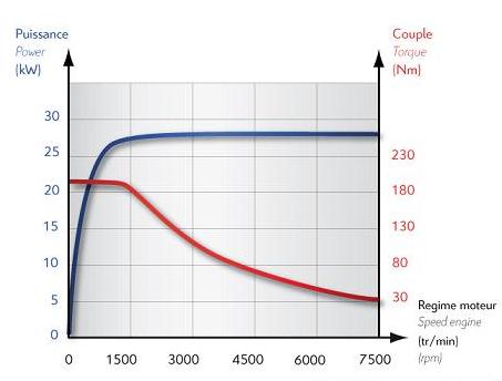

Hallo Holger,
eine freundliche Person war so freundlich mir das Drehmoment/Leistungsdiagramm des DS5-E-Antriebs zukommen zu lassen. Du findest es nachfolgend:
In rot dargestellt siehst Du das Drehmomentdiagramm.
In blau dargestellt siehst Du das Leistungsdiagramm.
Die Diagramme lassen erkennen, dass das Drehmoment aus dem Stand heraus am höchsten ist und bis ca. 1.300 U/min beinahe konstant beibehalten wird. Erst danach fällt das Drehmoment deutlich ab.
Da die Leistung sich aus dem Produkt des Drehmoments mit der Drehzahl errechnet, nimmt die Leistung bis ca. 1.300 U/min mit steigender Drehzahl leicht unterproportional zu, um bereits bei ca. 1.000 U/min. ca. 26 KW zu erreichen. Danach steigt die Leistung nur noch ganz sanft an, um bei ca. 7.500 U/min das Leistungsmaximum mit 27 KW zu erreichen.
Der Leistungsverlauf oberhalb von 7.500 U/min ist uninteressant, da hier der E-Motor ohnehin nicht mehr zur Anwendung kommt.
Tatsächlich steht also im Drehzahlbereich zwischen 1.000 U/min und 7.500 U/min eine Leistung zwischen 26 KW (= 35.4 PS) und 27 KW (= 37 PS) zur Verfügung.

ich habe noch weitere Dokumente erhalten, aus denen ich nachfolgende Passagen übersetze:
"…Die Nennleistung beträgt 20 KW oder 27 PS zwischen 1.290 und 7.500 U/min. Die Spitzenleistung liegt bei 27 KW oder 37 PS. Das maximale Drehmoment von 100 Newtonmeter (200 Newtonmeter Maximum) bleibt zwischen 0 und 1.290 U/min konstant....
… Der Elektromotor arbeitet bis zu einer Geschwindigkeit von 120 km/h. Oberhalb dieser Geschwindigkeit hinaus wird er durch eine Kupplung getrennt…
…Die Nennleistung von 20 KW ist in allen Konfigurationen vorhanden. Die Spitzenleistung in Höhe von 27 Kilowatt ist während der Schaltvorgänge und im Sportmodus vorhanden…"
Wir wollen also festhalten:
Es trifft nicht zu, dass die Leistung nach 1.400 U/min stark abfallen würde. Im Gegenteil: Die Leistung liegt zwischen 1.000 U/min und 7.500 U/min auf beinahe konstant hohem Niveau.
PSA unterscheidet tatsächlich zwischen einer Nennleistung von 20 KW, die dauerhaft zur Verfügung steht und einer Spitzenleistung von 27 KW, die nur in folgenden Situationen zur Verfügung steht:
- im Sportmodus
- während der Schaltvorgänge
Gruß, Albert

Hallo Albert!
Tja, da hab ich die Graphen verwechselt. Erkenntnisleitendes Interesse? ;)
Es ist das Drehmoment, nicht die Leistung, was jenseits von 1400 Umdrehungen ziemlich rapide abnimmt. Und was ich beim Fahren im Powermodus als Leistungsabfall spürte.
Es war aber ein Drehmomentabfall.
Wenn du noch das Diagramm des Diesels bekommen kannst und gegenüberstellst, sieht man wann und wo sich die beiden Antriebe am besten ergänzen.
Holger

Wie soll denn das möglich sein, wenn die Leistung konstant bleibt?
Weil beim Beschleunigen das Drehmoment zählt.

Hallo, einmal grundsätzlich:
Für die Fahrleistungen ist die Antriebsleistung in Relation zur Masse verantwortlich, die in allen Betriebsbereichen des Fahrzeugs vorliegt.
Im vorliegenden Fall des H4 haben wir eine nahezu konstante Leistung des E-Motors über den gesamten Betriebsbereich, was ideal ist und eine proportional steigende Leistung des Verbrenners über den gesamten Betriebsbereich.
Für die Frage, welche Fahrleistungen im Alltagsbetrieb möglich sind, ist entscheidend, wie hoch das Leistungsniveau der Antriebe über den gesamten Betriebsbereich liegt. - Und da es nun einmal so ist, dass die Leistung das Produkt aus Drehmoment und Drehzahl ist, ist es ideal, wenn die Drehmomente beider Antriebe bereits bei niedriger Drehzahl hoch sind, weil nur hierdurch gewährleistet ist, dass nicht nur bei hoher Drehzahl, sondern auch schon bei niedriger Drehzahl eine hohe Leistung abrufbar ist.
Die von Dir immer wieder propagierte Forderung, wonach das maximale Drehmoment des Verbrenners bei hoher Drehzahl anliegen müsse, weil das des E-Motors bereits bei niedriger Drehzahl vorliegt, ist falsch!
Sowohl das Drehmoment des E-Motors, als auch das Drehmoment des Verbrenners müssen bereits bei niedriger Drehzahl hoch sein, da nur hierdurch das Ideal einen konstant hohen Leistung über den gesamten Nutzungsbereich erzielt werden kann.
Dass dies beim Prius anders ist, liegt daran, dass der Atkinson-Saugmotor gar nicht anders kann. Das ist aber nicht ideal, sondern ein Mangel! Die von Dir vorgetragene Behauptung, wonach beim Prius das Defizit durch den E-Motor ausgeglichen würde, trifft nur unvollständig zu. Denn das Ideal ist eine konstant hohe Leistung über den gesamten Drehzahlbereich und diesem Ideal kommt der Hybrid 4 viel näher als der Prius!

das Drehmoment alleine sagt gar nichts über die Beschleunigung aus!
Die Beschleunigung eine Körpers resultiert aus der Kraft die auf ihn wirkt und der Masse, die zu beschleunigen ist. Die Kraft eines selbstangetriebenen Fahrzeugs wiederum resultiert aus seiner Antriebsleistung. Die Antriebsleistung des Motor resultiert wiederum aus dem Drehmoment und der Drehzahl des Motors.
Gruß, Albert
P.S. Wenn man die Vorstellung hat, dass das Drehmoent für die Beschleunigung ursächlich sei, dann entwickelt man natürlich solche Ideen, wonach der eine Motor sein hohes Drehmoment bei niedriger Drehzahl haben müsse, der anderer Motor bei hoher Drehzahl, damit sie sich "ausgleichen".
Wenn Du jedoch bereit bist zu akzeptieren, dass die Leistung und nicht das Drehmoment für die Beschleunigung verantwortlich ist und die Leistung sich aus dem Produkt des Drehmoments und der Drehzahl ergibt, wirst Du erkennen, dass eine hohe Leistung über ein breites Drehzahlband nur dann anliegen kann, wenn das Drehmoment bei beiden Antrieben bereits bei niedriger Drehzahl hoch ist.
Schau Dir einmal den Drehmomentverlauf des E-Motors des H4 an! Er ist ideal, weil er ein konstant hohes Leistungsniveau über ein breites Drehzahlband bereitstellt. Ideal wäre es, wenn man auch Hubkolbenmotoren so bauen könnte, dass sie ein hohes Leistungsmaximum bereits bei niedriger Drehzahl zur Verfügung stellen und dieses über eine weiten Drehzahlbereich konstant hielten. Das ist zwar nicht möglich. Man kommt aber diesem Ideal mit einem aufgeladenen Motor schon viel näher, als mit einem Saugmotor.
