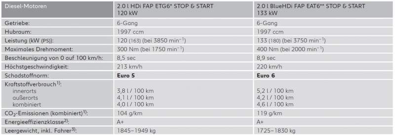

...Mit all diesen Massnahmen soll der Blue Hdi Nichthybride im Mischverkehr ähnlich viel (oder wenig) wie der heutige Hybride ohne Euro 6 Motor verbrauchen. Ich bin da leider kein Sparvorbild und überprüfe das auch nicht laufend!;)
eine gute Möglichkeit, um den alten HDi 165 (Euro 5) als Hybridantrieb mit dem neuen HDi 180 (Euro 6) zu vergleichen, bietet das Modell Peugeot RXH, da hier in beiden Varianten das gleiche Fahrzeug zur Anwendung kommt, das sich nur in den beiden vorstehend genannten Antrieben unterscheidet. Im Verbrauch "außerorts" besteht nahezu Gleichstand. Lediglich im Stadtverkehr kann der Hybrid noch punkten:
Gruß, Albert
Bearbeitet ( von -albert-)
Danke, tatsächlich ein guter Vergleich! Also kombiniert nur unwesentlich (?) mehr. Ob da die Start & Stopp Technik auch berücksichtigt wurde? Bei erreichter Betriebstemperatur summiert sich der "Stillstand" und damit der Minderverbrauch zusätzlich. Aber das wird beim Hybriden sicher auch stattfinden. Übrigens schön, dass man hier auch noch über Verbrenner berichten darf!;)
Gruss Jürg
In Anbetracht des marginalen Verbrauchsvorteils, den der Hybridantrieb gegenüber dem neueren "Harnstoffmotor" bietet, wird deutlich, wie dringend nötig eine Renovierung des Hybrid 4-Antriebs geworden ist. Schließlich birgt die Hybridvariante auch den Nachteil eines wesentlich kleineren Fahrzeugnutzwertes. Es fehlen rund 240 Liter Stauraum gegenüber dem Nichthybriden: (Hier am Beispiel des Peugeot 508 RXH)
Darüber hinaus ist der Anschaffungspreis deutlich höher:
Aus diesem Grund dürfte der aktuelle Hybrid 4-Antrieb nur noch dann interessant sein, wenn man Wert auf eine Traktionshilfe an der Hinterachse legt.
Für den neuen Hybridantrieb erwarte ich mir eine neuerliche Treibstoffeinsparung. Schließlich soll der Verzicht auf eine Abgasrückführung, die mit der Harnstoffeinspritzung möglich wird, einen Verbrauchsvorteil bis zu 8% ermöglichen, womit der Durchschnittsverbrauch des neuen PUG RXH Hybrid bei 3,8 Litern liegen würde. Allerdings dürfte der Kaufpreis des Fahrzeuges steigen, denn die Harnstoffanlage gibt es nicht umsonst. Weder in der Anschaffung, noch im Unterhalt. Die Kosten für den nachzufüllenden Harnstoff dürften die Ersparnisse aus dem geringeren Treibstoffverbrauch größtenteils wieder "auffressen" - und....der Harnstofftank muss irgendwo hin, wodurch das Stauraumangebot noch weiter schrumpfen dürfte.
Gruß, Albert

P.S. ...Und dies zu allerletzt noch zu ergänzen:
Den Todesstoß hat der Hybrid 4 aus meiner Sicht erfahren, als man mit dem Ziel der Euro 6-Norm zur Abgasnachbehandlung ein Verfahren gewählt hat, das den Verbrauch deutlich erhöht. Der Verbrauch wurde ausserorts um 0,8 Liter Diesel angehoben und der Gesamtverbrauch um 0,6 Liter Diesel. Damit verbraucht der Hybrid4 nun im Mittel genauso viel, wie das gleiche Fahrzeug ohne Hybridantrieb und ausserorts sogar deutlich mehr.
Die Treibstoffeinsparung ist aber doch die sinngebende Eingenschaft eines Hybriden! Wer soll denn einen Hybriden kaufen, der ausserorts mehr verbraucht als das gleiche Auto ohne Hybridmotor - im Mittel günstigenfalls gleich viel- , der aber deutlich mehr kostet und wegen des Platzbedarfs für die Hybridtechnik zudem deutlich weniger Nutzraum bietet?
Ist solch ein Hybridauto nicht absurd?
Gruß, Albert
