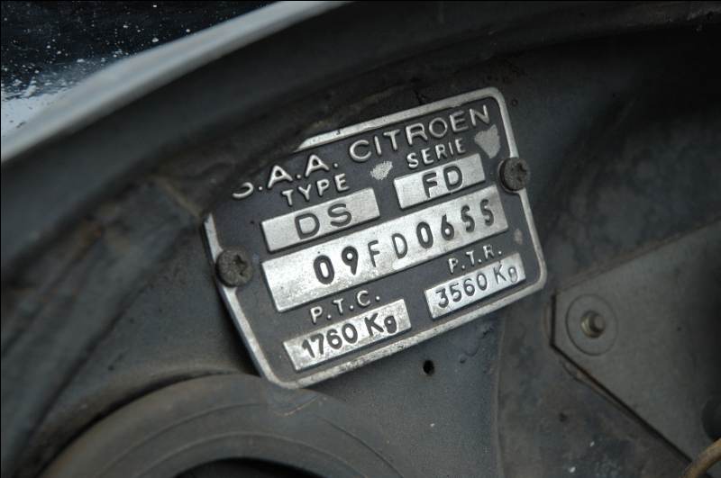

jetzt wollt ich im Schein meine Fahrgestellnummer vergleichen um zu sehen
wie weit meine von der letzten entfernt ist.
uff,da steht ein Buchstaben/Zahlengewirr.
damit geht das nicht.
aber was da noch steht,ist DS 19 !!!

Seit ca. 1969 gibt es keinen DS 19 mehr. Wo steht das es ein DS 19 ist? Am Chassis oder auf der geschraubten Plakette?
Der letzte "19" hieß ID19B, Ende 1969, ab dann hieß es DSuper, DSuper5, oder DSpecial (das Sparbrot).
Ich tippe auf "Probleme im Brief".
Wo ist das Problem mit der FGST ? Mein Break damals war FF7796 am Ende, obwohl ´74 Ende war mit FF7500....

Das Kürzel in der FG-Nr. und die Verkaufsbezeichnung müssen nicht unbedingt übereinstimmen! Ich schau heute abend in meiner Datensammlung nach.
DSfd09fd8063
danke Gerhard
uwe
Ist wohl ein 1974er DSozial. Siehe Link! Alles gut zu finden, ich will aber nicht auch noch meckern ;-)

DSpecial ab 9/71
aus: Fahrzeug D Technische Daten Citroën Automobil AG Köln 1987
09FD0655: DSpecial oder DSuper Modelljahr 1974 (also zwischen 1.8.1973 und 1.8.1974)
09FD8063: genauso, einer der letzten Wagen Modelljahr 1974 (Modelljahrsende war bei 09FD8907)
Quelle: Olivier de Serres, Citroen DS

so jetzt weis ich alles.
ist die 844ste bis Schluß ist mit DS`en
original ausgeliefert nach Germany.
mit dem 1972er Motor
und als Option 5-Gang
DSuper5
