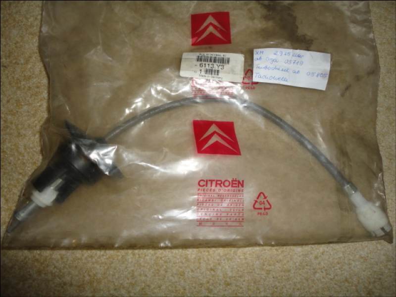

Müsst ich noch aus der Schlachtung eines Y3 2.0i haben, kann dir aber erst frühestens übermorgen nachsehen und Fotos schicken!

@jbtomm: Schaut irgendwie ganz anders aus.

Also ich hab jetzt schon einige XM zerlegt - V6 und 2.0 - mit und ohne Bordcomputer (Verbrauchsanzeige etc) und die Wellen waren alle gleich, nur bei einigen halt mit eingeschraubtem Sensor
Das Dingen ist aber deswegen trotzdem genau so drin, wie ich oben geschrieben hab und es muß Ersatz dafür zumindest mal gegeben haben. Die werden ja nicht grad mal nebenan bei Renno gefragt haben, weil denen die Tachowellen ausgegangen sind.
@Detlef: Meinen haste nur zusammengeschweißt :D Aber da hattst Dich ja eh schon wegen dem Sensor vom Hydractive in der Tachowelle gewundert glaub.

Aber so schwer ist das sicher nicht, ein Foto von beiden Enden und die Länge könnten hilfreich sein.....Tachowellen sind ziemlich ähnlich in diversen Autos
