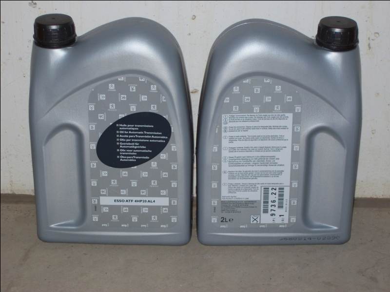

Entsprechend meiner Frage,welches Öl ich denn für mein AL4 gebrauchen darf,habe ich mich erst mal mit Jürgen's Beitragshinweis beschäftigt. Leider meldete sich in diesem Thread,trotz AL4-Anfrage,vermehrt die 4HP20-Fraktion. Hm,die ersten Zweifel kommen auf. Zwei verschiedene Getriebe,von zwei verschiedenen Herstellern. Zudem wird die Sache,je mehr man ließt,um so verwirrender. Ölmarken,Spezifikationen,Freigaben und nicht zuletzt die Farbe soll eine Rolle spielen.
Auch auf der NorbertFritz-Seite wird zunächst behauptet,daß die Orginalfüllung ROT sei.Weiter unten ist dann von einer fast transparenten Flüssigkeit die Rede,hier im Forum nimmt man auch gerne bernsteinfarben aber bloss kein rot.
MIt diesem chaotischen Halbwissen bin ich dann zu meinem Teilehändler. Nach Durchsicht der dortigen Liste und allgemeines Schulterzucken,folgten 3 Telefonate mit entsprechenden Großhändlern.
Nr.1+2 favorisierten ATF2 oder 3 in der Farbe ROT .
Nr 3,beim dem die Hoppeditzbeeredigung wohl voll im Gange war,schoss den Vogel ab. Nach hitziger Debatte und der Feststellung Keiner weiss was Genaues,kam man auf die Idee,das die bei Zitrön doch immer und überall dise GRÜNE Plörre reinkippen...
Ich fahre heute Nachmittag mal nach Citroen selbst. Will mal hoffen,daß zumindest die wissen,was da rein kommt.
In diesem Sinne! Gruss Bernd

Na also wirklich Bernd.
Im verlinkten Thread (http://forum.andre-citroen-club.de/showthread.php?108811-Preissteigerung-beim-Spezial%F6l-f%FCr-Automatikgetriebe-4HP20-und-AL4%29) hab ich doch wirklich ganz eindeutig drauf hingewiesen, dass es genau EIN Spezialöl für die BEIDEN (jawohl unterschiedlichen, von verschiedenen Herstellern!) Getriebe AL4 und 4HP20 gibt. Ich hab sogar drauf hingewiesen, dass auf den PSA-Öldosen jeweils beide Getriebetypen genannt sind und hab auch alte und neue Teilenummern genannt. Die erforderlichen Spezifikationen hab ich auch genannt.
Und ja, das Öl ist weder rot noch grün, sondern hell-gräulich bis bernsteinfarben.
Was brauchst Du noch?
Ein Bild der Öldose? Bitte sehr!
Und wenn Du noch mehr möchtest, ich kann Dir auch den Thread raussuchen, der nach erbittertem Streit zum Auschluss eines Forumsmitglieds führte. Wohlgemerkt nicht zu meinem Ausschluss. ;)
Und bei Bedarf auch noch den Thread, wo es darum ging, dass eine Cit-Werkstatt in den Xantia von Babsi und Sascha (ebenfalls 2-Liter mit AL4!) ein rotes ATF einfüllte und sich die Automatik danach verabschiedete.
Bearbeitet ( von Juergen_)

Halöle
Auch wenn meine Gedankengänge z.Z. warscheinlich zähflüssiger ablaufen,als die vermutliche Brühe,die noch in meinem AL4 plunscht-ich glaube ich hab's kapiert.
Allerdings,habe ich es mir nicht nehmen lassen,selbst auf die Gefahr hin ein riesen Donnerwetter zu erleben,den lieben Jürgen höchstselbst ans Handy zu ordern.
Zu meinem Glück ist der Jürgen gaaanz ruhig geblieben und hat mir sein kompetentes Fachwissen nochmal verbal verabreicht. Deshalb von hier aus,nochmal ein herzliches Dankeschön und...sollte ich grade ungünstig angebimmelt,ein ehrlich gemeintes Entschuldigung.
9730.AE heißt der richtige und einzige Wundersaft der ins AL4 gehört!!!
Ich ab zum Händler,der mich schon triumpfierend erwartet:,,Ich habe mich bei CITROEN für dich erkundigt.Hier bitte! Es muß 9730.AC rein.''BOOOOMMM!!!!
Hi,hi,hi,Jürgen kann es sein,daß deine Nasenflügel jetzt leicht vibrieren,die Schlagader über der Schläfe stark anschwillt und deine Gesichtsfarbe sich mindestens in Rouge Pivoine ändert? TIIIIEF Luftholen,du wirst noch gebraucht!!!
Ich habe meinem Händler dann 9730.AE genannt. Kontrollblick in diversen Listen,Verwunderung-du hast Recht,Nochmehrverwunderung-ist nicht rot sondern GELB
Ich habe dann mal 4 Liter bestellt. (allgemeines Aufatmen)
Gruß Bernd
P.S. Ihr seit KLASSE !!!
