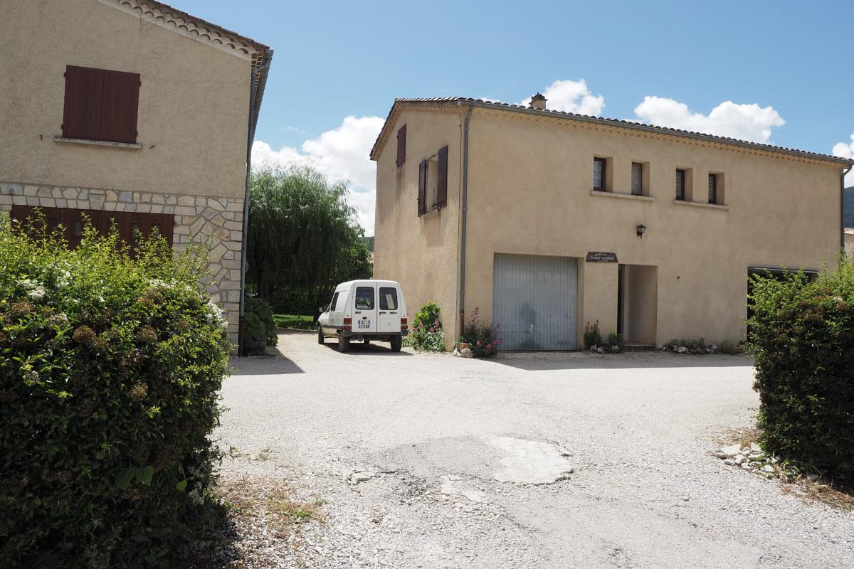

22. Juni 20188 J. Juni 2018 - gesehen in der Nähe von Toulon. Es gibt sie noch zahlreich - von Grotte bis ziemlich gut mit den üblichen "Gebrauchsspuren". Glücklicherweise ...
