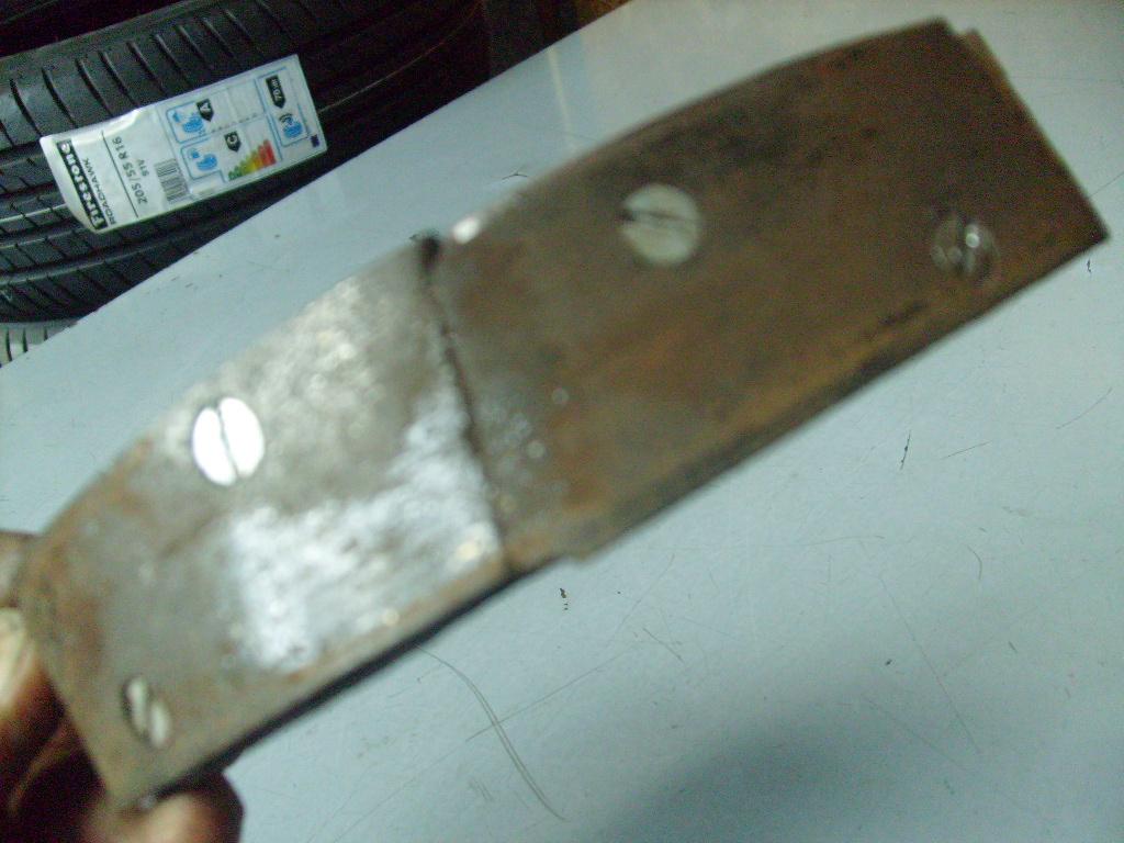

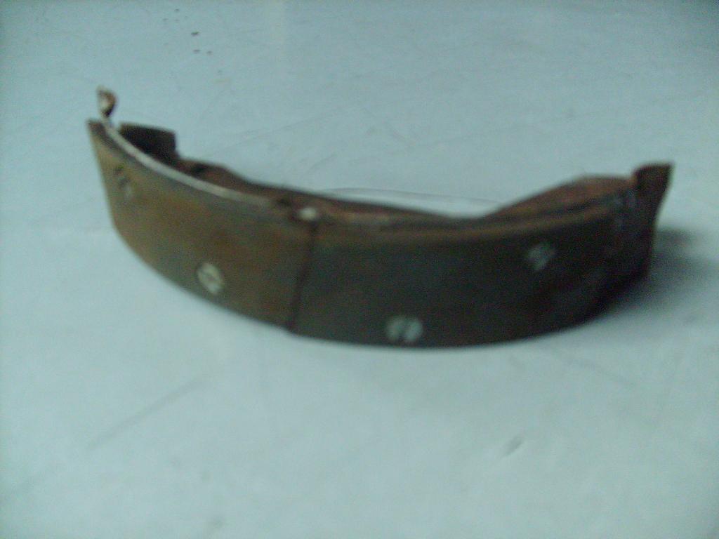

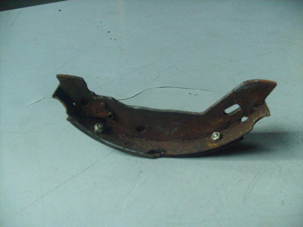

Da denkt man dass man schon allen erdenklichen Pfusch gesehen hat und dann sowas...
Allein auf diese abstrusen Idee bei einem Sicherheitsbauteil zu kommen.....😲
Das ist nicht ordentlich gemacht, der Belag hätte noch gegen Hartholz getauscht werden müssen. :D
vor 18 Minuten schrieb HDI JUNKIE:
Na das nicht unbedingt aber ich hätte zumindest selbstsichernde Muttern verwendet.
Ist das wohl die Konsequenz von "nfp".
Das ist einfach nur Pfusch. Neue Bremsbeläge kann man sich in fast jeder Stadt an seine Trommelbremse machen lassen.
Wenn man sieht wie weit die Beläge abgefahren sind habe ich den Eindruck dass das recht gut gemacht war. Ok selbstsichernde Muttern hätten mir da Auch ein besseres Gefühl gegeben aber was ist an den Schrauben schlechter als an den Nieten? Kommt jetzt ka nicht und sagt das darf man nicht mit Nieten machen; Das war Stand der Technik bis in die späten 70iger oder gar frühen 80iger. Ich habe das noch gelernt. In unserer Werkstatt gab es dafür extra einen Arbeitsplatz.
vor 1 Stunde schrieb CX Fahrer:
Inclusive Asbest zum Inhalieren
vor 10 Minuten schrieb Ebby Zutt:
Naja, schnitzen musste man die nicht. Ich hab die letzten bei einem 73er Transit HA Ende der 80er aufgenietet, Löcher waren vorhanden und die Nieten bei den Belägen dabei. Orischinaal Ford vom Händler bezogen.
Bearbeitet ( von Manson)
Nachdem bei meinem Xsara die Bremsbeläge sich vom Bremsbacken aufgrund altersschwachem Kleber gelöst hatten und in der Trommel Karussell gefahren sind, würde ich annehmen, das hier der gelöste und gebrochene Belag wieder angeschraubt wurde anstatt die Bremsbacken zu ersetzen. Ggf. wurde dafür extra gebohrt.
Wir haben früher immer genietet ,aber dafür waren auch die Beläge vorbereitet mit entsprechendem Platz für die Nieten.
Lustig in der Trommel waren relativ neue Radzylinder und beste Handbremsseile verbaut.
Übrigens, wer beim Peugeot 205 XAD die Hinterachse und den Tank rausbaut kann auch damit rechnen das er auf der Bühne vorn überkippt wie der CX TD II.
Hab mal spaßhalber am Heck gehoben und gleich danach 4 Räder in den Kofferraum , nicht das beim Bremsleitung  einclipsen noch die Karre von der Bühne fällt.
Klar, 1,8 l Diesel-Gusseisenklotz vorne in einem Kleinwagen. (Ein Audi 80 Diesel hatte damals nur 1,6 Liter Hubraum!)

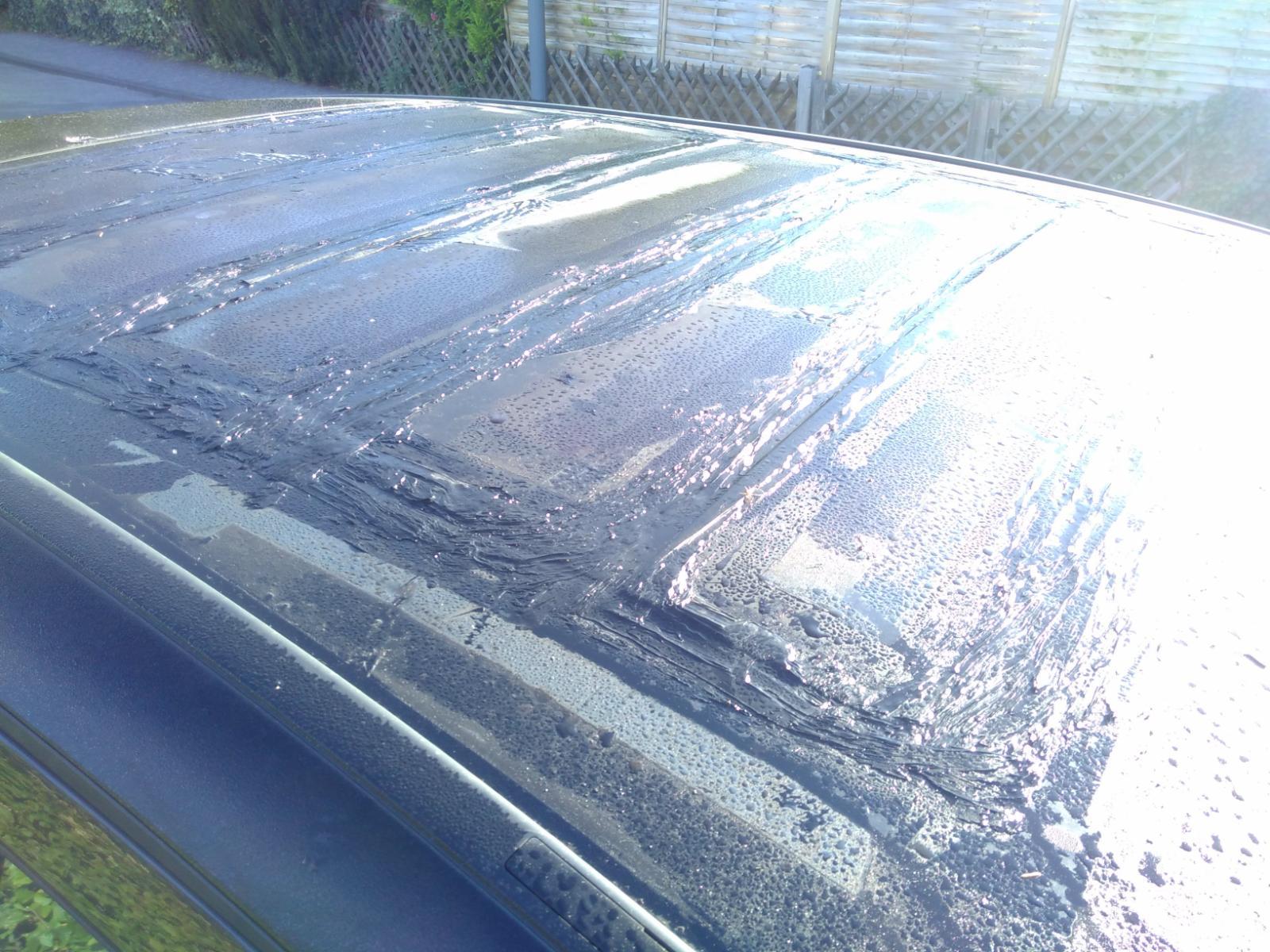

Heute früh beim Wandern entdeckt:
Ein repariertes Lamellenfaltdach einer Mercedes A-Klasse.
Sehr geil !

Am 15.8.2021 um 09:37 schrieb EntenDaniel:
Bei einem C3 I Panoramadach würde ich diese "Reparatur" ja noch halbwegs verstehen. Da könnte man alternativ ja nur das ganze Auto verschrotten.
Reparatursatz, original MB für 228,79 Euro: klick
Der Einbau ist natürlich kein Kinderspiel.
vor 5 Stunden schrieb TurboC.T.:
Alleine der Ausbau des Dachhimmel wird mit 4 Stunden veranschlagt. Da sind ganz schnell 1k€ für die Reparatur fällig, nur damit man das Dach öffnen kann. Und wenn man darauf verzichten kann, ist es eine Lösung. Hat mir der Mechaniker von DB auch vorgeschlagen.
A-Klasse mit 15 Jahren kost auch fast nichts mehr.
Das war ein Gegner vom Tempolimit. Die Dächer haben eine eingeplante Obsoleszenz und fallen wohl regelmäßig aus.
Die vorderste Lamelle klappt im offenen Zustand nicht mehr hoch, so dass der Windabweisereffekt weg ist. Im geschlossenen Zustand hält es aber nicht zu, so dass der Fahrtwind einen Spalt aufzieht.
Wenn das zuschlägt, fährt keiner mehr freiwillig mehr als 120 km/h. Die Alternative, eine Mikey Maus, habe  ich zumindest noch nicht gesehen.
@Alphawolf: Mit dem Stundensatz und den starren Zeitvorgaben einer Vertragswerkstatt würde ich das natürlich auch nicht instandsetzen lassen wollen. (real ist z.B. der Dachhimmel in einer guten Stunde draußen)
Aber immerhin gibt es ja offenbar noch den Teilesatz, falls man es machen (lassen) möchte.
Anstatt dem unsäglichen Gekleister würde ich es mal versuchen, das Dach im geschlossenen Zustand halbwegs zu fixieren und dann vom Folierer eine Bahn Folie drüber legen lassen…
Bearbeitet ( von TurboC.T.)
vor einer Stunde schrieb TurboC.T.:
Kannst Du mir mitteilen wie? schreibe mir mal eine PN
In die Spalten Terostat oder Dekalin. Dann den Schalter abstecken. siet so aus als wäre es einfach nur zu.
Da war wohl jemand paranoid wegen Wassereinbruch. In Die Kisten bricht doch niemand mehr ein, nicht mal Wasser.

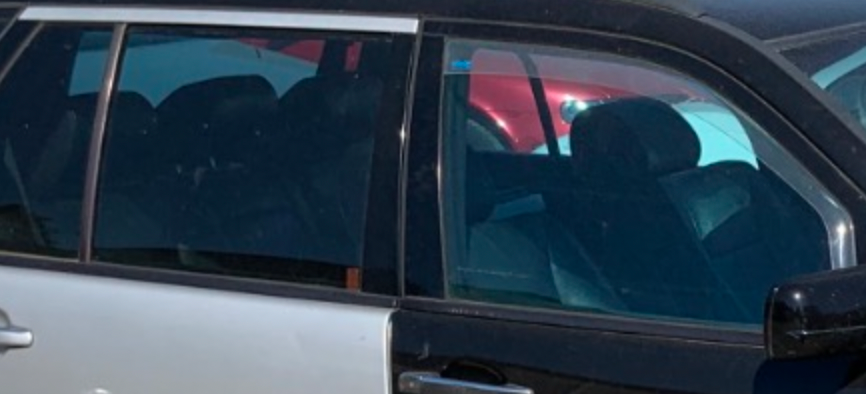

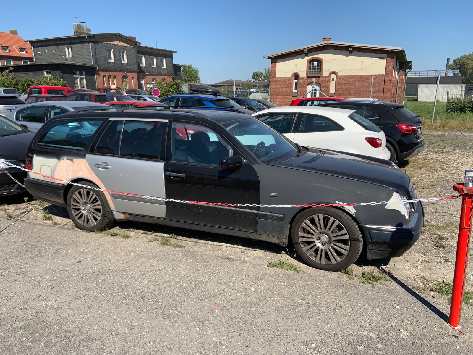

Frankensteins S210?
gesehen in Emden
vor 7 Minuten schrieb ACCM Martin Klinger:
Frankensteins S210?
1845436547_Bildschirmfoto2022-09-05um20_14_20.png.0e5b9c98f5cc134435e99353abd09c02.png
Interessante Positionen der Kopfstützen.
